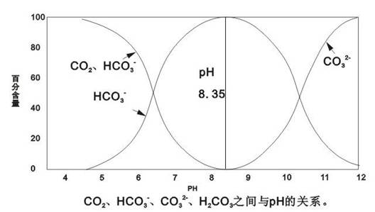

  调节pH值
  主要是通过添加无机酸,从而提高H+的浓度,使平衡向左移动。化学原理如下:
  CO2 + H2O <——> H2CO3 ――――⑴
  H2CO3 <——> H+ + HCO3- ――――⑵
  HCO3- <——> H+ + CO32- ――――⑶

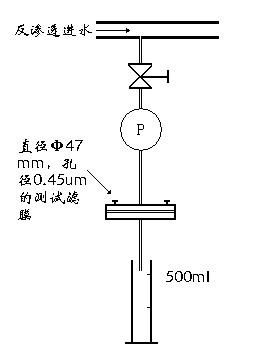

  针对胶体污染,通过淤泥密度指数(Silt Density Index ,SDI)来衡量。SDI数值反应了在规定时间内,孔径为0.45um测试膜片被测试给水中的淤泥、胶体、黏土、硅胶体、铁的氧化物、腐植质等污染物堵塞的比率和污染程度。
  测试如下:首先应充分排除过滤池中的空气压力,使给水以30psi 的恒定压力通过直径为Φ 47mm 、孔径为0.45um的测试滤膜后开始测定:首先测定开始通过滤膜的500毫升水所需要的时间T0;在使水连续通过滤膜15分钟(T)后,再次测得通过滤膜的500毫升水所需要的时间T1;在取得以上3个时间数据之后,由此可以计算出该水源的SDI值:
  即 SDI=(1-T0 /T1)×100/T
  在实际中,当T1为T0的四倍时,SDI为5;在SDI为6.7时,水会完全堵塞测试膜,而无法取得时间数据T1,在这种情况下需要对反渗透预处理系统进行调整,使其SDI值降至5.0以下。SDI值不能反应完全反渗透系统的污堵情况,因为SDI仪测试是死端过滤,而反渗透系统是错流过滤。
  为了防止反渗透系统胶体污染,我们要求进水SDI值小于5(最好是小于3),这样有利于系统长期安全运行。
