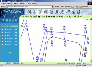

  本系统的主界面如图2所示:
  图2 系统主界面
  5、 系统功能简介
  5 .1空间信息共享
  本系统的重要功能就是数据共享。用户用浏览器就可以制作专题图,或打印当前屏幕的地图。如果用户权限允许,可以直接下载管网基础数据。
  5 .2信息可视化查询与分析
  用户可在网上查看管网数据,对调入的地图实现放大、缩小、平移、标注、分层显示、全屏显示以及管线长度的量测等功能。系统还可以通过超链接把图片、图像、视频、声音等媒体信息集中在一起,大大增强了其信息表现能力。
  信息查询分空间信息的查询和元数据信息查询。元数据信息查询由ASP程序来完成。空间信息查询由ArcIMS的spatial server 处理完成。
