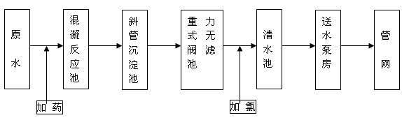

  自贡市供排水公司第一水厂规模为10万m3/d,水厂有两个水源,双溪水库的水库水和旭水河河水,其工艺流程为

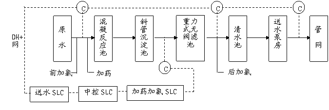

  通过筛选放弃了现有水厂自动投药、加氯的经典模式,采用重力自动投加和加氯机控制单元国产化,大幅度降低了投入和维护成本,优化系统设计,为项目二期改造和今后的可拓展性开发做好铺垫。
  项目改造后工艺流程图如下:

  2、自动加氯系统的运行状况
  自动加氯是以滤后水水量参数作为前馈参数,以滤后水余氯值作为反馈信号,来调节加氯量的闭环控制系统,它通过SLC处理器对加氯机的加氯量进行控制,使滤后水余氯处于一个比较合理稳定的区域内。由于全自动加氯系统依赖于水量、滤后水余氯参数作为控制依据,一旦水量余氯参数不可靠,系统将无法正常运行,为解决这一问题,特添加了强制人工干预功能,对加氯机进行半自动远控调节功能。
  后加氯系统在设计选型上有一定的前瞻性,完全解决了技改前真空调节器量程偏小成为瓶颈。另外,这样超前配置真空调节器也为将来的工业用水的前加氯系统打好了基础。将来的工业供水在消毒上也仅需要在加氯控制间增设一台加氯机就可满足需要。该系统运行稳定,从投用自动加氯以来,无一次出厂水余氯不合格的记录。
