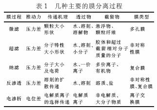

  作为一种新型的分离技术,膜分离技术既能对废水进行有效的净化,又能回收一些有用物质,同时具有节能、无相变、设备简单、操作方便等特点, 因此在废水处理中得到了广泛的应用并显示了广阔的发展前景。据估计,2000 年膜技术的世界市场规模已达近20 亿美元的销售额〔1〕。在废水处理中应用的膜分离过程主要有微滤(MF) 、超滤(UF) 、纳滤(NF) 、反渗透(RO) 和电渗析( ED),它们的分离过程及其传质机理见表1〔2〕。
