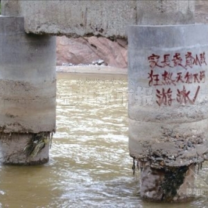

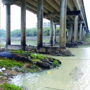

    这座高架桥位于永嘉枫林汤岙村,底下四个桥墩立于楠溪江一条支流的两侧。其中一个桥墩的桩基出现裸露。另三个桥墩的桩基仍大部分埋于地底,但周边土层有松散迹象。无独有偶,附近连接诸永高速出入口的枫林新桥,下面两个桥墩的桩基也裸露。
    附近村民介绍,这些桥墩的桩基原先埋在溪流两侧的岸上。几个月前,两侧的土层慢慢被水流冲走,桥墩与地表接触的覆盖层没了,桩基开始裸露出来。村民很担心,“万一支撑不住了,那可要出大事。”
    部门解释:专家勘察后认为不构成危险
    辖区路政中队的负责人称,他们在三四个月前就已发现桥墩桩基出露的问题,并去现场查看过。经路政部门调查,原来是溪流上游有一工地在建,挖机凿出的碎石块散落在溪中,在雨水冲刷下顺着水势从上游往下翻滚,与溪流两侧的土层磕碰,将土壤冲走,导致裸露。

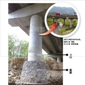

    “专家认为属正常的桩基出露现象,出露部分约50厘米,对桥本身不构成危险。”浙江诸永高速公路有限公司承担后期养护的一名负责人称,桥墩由立柱、系梁(连接立柱和桩基的混凝土浇灌部分)、桩基三部分组成,根据地质结构不同,桩基至少钻入地表以下几十米,穿过土壤层、残积层,最终到达风化层。
    “风化层从上到下还分强风化层、中风化层和微风化层,桩基都要进入微风化层这个层面。这个地质层,连最强壮的树根也扎不进去,因此桥的基础是很牢固的。”该负责人称,他希望市民不要因此恐慌。
