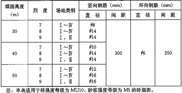

  1、水泥砂浆的强度等级宜采用M10。
  2、面层厚度可为40—60mm,顶部应设钢筋混凝土圈梁。
  3、面层的竖向和环向钢筋,对于A类烟囱,应按下表选用,当为6度时可按7度选用,但竖向钢筋直径可减少2mm,环向钢筋间距可采用300mm;对于设防烈度为6—8度的B类烟囱,钢筋直径仍按下表选用,但竖向钢筋间距不应大于250mm,环向钢筋间距不应大于200mm。
   4、竖向钢筋的端部应设弯钩;下端应锚固在基础或深入地面500mm下的圈梁内,上端应锚固在顶部的圈梁内。
