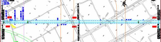

  广州新客站~石壁站区间总平面图

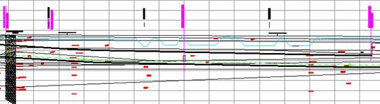

  广州新客站~石壁站区间纵断面图

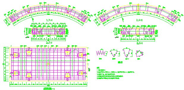

  配筋情况(每环):
  环向钢筋:12φ18;纵向钢筋:18¢10.具体配筋见下图:
  管片标准块配筋图
