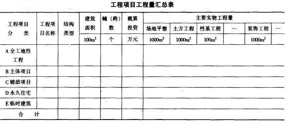

  将计算所得的各项工程量填入工程量汇总表中,如下表所示。

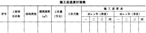

  施工总进度计划可以用横道图表达,也可以用网络图表达。由于施工总进度计划只是起控制性作用,因此不必搞得过细,若把计划编得过细,由于在实施过程中情况复杂多变,调整计划反而不便。当用横道图表达总进度计划时,项目的排列可按施工总体方案所确定的工程开展程序排列。横道图上应表达出各施工项目的开竣工时间及其施工持续时间。如下表所示为施工总进度计划的表格形式。
