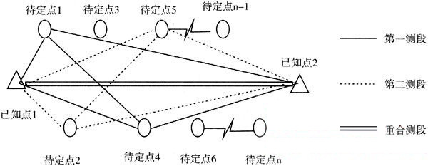

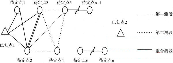

  1)在选择作业方案方面,仍按照先高级后低级两步走的方法。而怎样将高级控制点降至D级GPS点和布设二级点,则可以采用:每两待测点与两高等控制点组成独立的多边形(如图l所示);或以大地四边形方式推进,前后分别与两高等控制点附合(如图2所示)两种作业形式。

  前者每待定点均与高级点连接,有利于精度条件的满足。但由于各独立网间缺少联系,整个控制点之间点位精度难以一致,相邻点极可能会因不同在一网内而造成相对中误差超限;而且每测量两待定点均要在距离较远的高等控制点上置站,不利于作业的开展。后者则整个控制网连成一体,点位精度均匀。但会因为推进时不可避免的短边与长边相接,组成强度极差的大地四边形,从而随着不断推进,精度将逐渐降低,但可以通过首尾强制附合措施解决。通过比对,优于前者,最后选择了后者。
