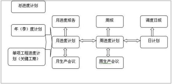

  一般来讲,项目总进度计划为该项目进度管理的全局性战略布置,单项工程计划和年(季)计划为施工筹划、资源配置的基础,月进度计划为进度计划分解与执行的中枢,周、日进度计划是执行落实的重点。进度计划的分解与执行见图1。
  1、进度计划的分解
  在工程实施中,通常把项目总体计划顺次分解为单项工程生产计划和年(季)生产计划、月生产计划、周生产计划、日生产计划。此外,还要考虑冬季、雨季、汛期、台风等特殊情况下的特殊时期生产计划。
  项目中标后,项目经理部根据业主/企业要求,编制项目实施规划(含商务规划)和实施性施工组织设计,确定项目总体计划,并报公司主管部门。一般要求项目总体计划较业主要求的工期提前1-3个月。
  年度生产计划,在每年年初,向监理和公司主管部门报送年度计划,其内容和要求包括:
  (1)按总体计划要求,列出计划完成的实物工程量和形象进度,材料用量和劳动力安排;
  (2)根据实物工程量和工程单价,计算出年施工产值,并预测出年验工产值(施工营业额);
  (3)列出该年度施工所需的机具、设备、材料的数量和需要采购的计划;
  (4)重难点期的施工安排,技术措施、安全措施等;
  (5)列出该年度施工和各工程项目的试验检验和验收计划、并说明工程试验和验收应完成的各项准备;
  (6)项目面临的困难和解决办法,包括需要总部提供的支援等;
  (7)上期计划完成的实物工程量和施工产值。
  (8)累计完成的变更、索赔等工作。
  季度生产计划,在每季末28日前,向公司总部报送季度生产计划,其内容和要求与年度计划相同。季度计划要依据年度计划进行安排。做到季度计划保年度计划。
  月生产计划,在每月开始前的3天,向公司总部报送月生产计划,其内容和要求包括(1)按合同进度计划,列出计划完成的实物工程量和形象进度、材料用量和劳动力安排;(2)根据实物工程量和工程单价,计算出年施工产值;(3)列出该月所需施工设备数量及材料计划。月生产计划依据季度生产计划安排,做到月计划保季度计划。
  周计划和日计划是月度计划的最后分解。周计划在周交班会上布置,日计划由调度控制,是最基本的生产计划。
