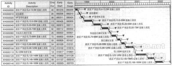

  根据总进度工期及节点工期,以平均施工定额水平为基础,全面透彻地分析泄洪1#坝段的施工特性,编制泄洪1#坝段施工进度计划(见图1)。
图1 泄洪1#坝段施工进度计划
  从图1可见编制的进度计划在工期上满足控制性工期及总工期目标要求。

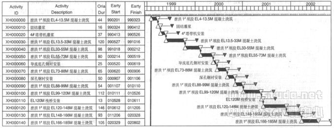

  以泄洪1#坝段为例。清基交面及第一仓混凝土浇筑,于1999年2月份开始。混凝土浇筑初期,垂直浇筑手段布置困难,水平运输因入仓道路路况差及各种车辆多而不顺畅。4#塔带机供货滞后,占压下块不能上升,同时4#塔带机顶升、永久供料线安装设备故障都占压直线工期。实际发生情况,显然与已编制的进度计划的节点工期存在较大的差距。首先,混凝土浇筑开工比计划晚1.5个月;其次,塔带机到货滞后1个月以上,以及道路影响等极大程度上降低工时效率;其三,由于永久供料线供货滞后,4#塔带机安装好后不能有效发挥作用;其四,缆机安装滞后,对深槽段前期混凝土浇筑没有帮助。由此累计的工期滞后在4个月以上,如果后续施工继续按照原进度计划时间安排,势必影响三峡工程按期发电,明显不能满足总进度工期要求。
  针对泄洪1#坝段的工期滞后,制订并实施了一系列措施,目前工程形势比较乐观。通过优化施工方案,及时在上游增加一台丰满门机,改善路况以保证混凝土运输车辆畅通。在下游布置一台胎带机停放在泄洪3#坝段的高块,浇筑泄洪1#坝段中、下块,并配备一台电吊弥补胎带机的浇筑盲点。这样,混凝土浇筑强度大大提高,加快了混凝土施工进度,压缩了基础混凝土施工工期。固结灌浆在原计划安排中占直线工期28个工日,具有可优化的潜力。在固结灌浆大范围开工的时候,在原计划资源投入的基础上增加50%的灌浆机组及劳动力,并通过强化施工管理提高机具和劳动力的工效,最终在16天内成功地完成固结灌浆作业。在4#塔带机大部分构件到货迟的情况下,用胎带机快速浇筑塔带机基座混凝土,安装塔柱基础节,使下块在安装过程中不影响上、中块混凝土浇筑连续上升。在4#塔带机安装过程中,充分利用300t履带吊等起吊设备,在总结1-3#塔带机成功安装经验的基础上,制订紧凑翔实的作业计划,配备精良的施工队伍,加快4#塔带机的安装速度,有效控制了塔带机的安装工期。在4#塔带机安装完成后,为充分发挥4#塔带机入仓强度高、浇筑速度快的优点,在永久供料线尚未形成时,采取临时供料线的措施,结果证明临时供料线配合塔带机的浇筑强度和入仓速度大大优于普通高架门机,使深槽段各坝块能够快速、连续、有序上升。深槽段坝块多(18块),各坝块特别是下块每仓的混凝土工程量大,为弥补塔带机施工能力的不足,在上游丰满门机因高差限制拆除后,在上游布置一台高架门机,在下游45m高程栈桥上布置一台高架门机,尽量使用能够快速连续上升的多卡模板。实践证明,通过上述实施方案,泄洪1#坝段及深槽段在施工过程中不断压缩工期,逐渐控制在总进度工期范围内。调整后的进度计划见图2。
图2 调整后的泄洪1#坝段施工进度计划
