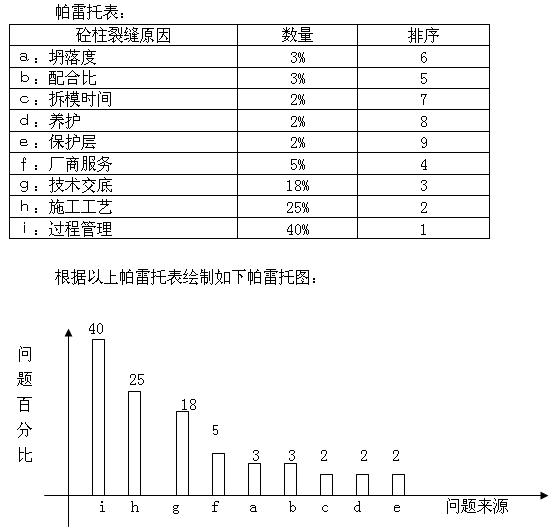

  1、帕雷托规则(图表)的应用:
  帕雷托规则又称80:20规则,是一种重要的优先程度排序技术,应用于质量管理领域这一规则的含义就是:80%的真正问题是由20%的潜在问题引起的,或者说:80%的质量问题是由20%的原因引起的。就质量管理而言,不要试图解决所有的质量问题,确切地说应该找出一部分产生最大影响的问题来源,这句话的潜台词就是:如果能解决为数不多的质量问题的根源,就能大大地减少失误,从而保证大部分质量问题得以解决。

  对于产生上述问题的原因,各单位发表了意见,归纳起来可以有几十条的原因,单就(4)III区1段地下二层砼独立柱的裂缝原因,就可以有如下之多:
  (1)砼塌落度较大;(a)
  (2)砼的材料配合比有问题,水泥用量过高,产生水化热过高,砼柱内外温差过大;(b)
  (3)没有严格执行《大体积砼的施工方案》,拆模过早;(c)
  (4)拆模后养护不到位;(d)
  (5)箍筋保护层厚度不够,从箍筋外皮至砼柱外皮厚度只有16mm;(e)
  (6)砼供应商服务不到位,现场没有质检员和调度;(f)
  (7)施工单位技术交底不到位,施工检查,现场旁站不到位;(g)
  (8)施工单位砼浇筑工艺不符合标准,没有严格分层浇筑;(h)
  (9)施工单位的过程管理不到位,未按要求进行PDCA过程循环。(i)
  针对以上分析,建设单位、监理单位、施工单位共同制定了下一步改进措施:
  (1)调整砼配合比;
  (2)改用水化热低的琉璃河水泥;
  (3)严格控制砼塌落度的损失率;
  (4)严格分层浇筑,一般控制在500mm;
  (5)严格振捣时间,不使粗骨料过度下沉,使砼产生离析;
  (6)使用清机油和柴油混合好的溶液作为脱模剂;
  (7)加强总包对分包的管理,层层技术交底;
  (8)严格按施工验收程序执行,作好自检、互检、交接检;总包验收合格后再报监理;实行各专业、各工种验收会签制度。
  (9)施工单位加强过程管理,按PDCA循环严格控制质量。
  以上反应的是监理工程师进行质量问题处理,进行质量控制的一般方法和程序,可以归纳为:问题很多,原因很多,措施很多。如此工作方法,效果如何呢?实践表明,效果并不明显,原因何在呢?选用帕雷托规则不难说明并解决这一问题。
  帕雷托图表是以图表的形式说明帕雷托规则。首先把引起问题的各种原因(a~i)按导致问题的严重程度和影响程度给出所占百分比,创建帕雷托表;然后根据帕雷托表中导致问题最多的来源进行排序,并绘制帕雷托图;根据帕雷托图,找出导致砼柱裂缝80%的质量问题的少数几个最主要的原因;首先消除这几个最主要的根源,将可以基本解决这一质量问题。这样将可以将管理人员的工作时间、精力、注意力和施工单位的有限的人、机、料集中投入到重要的方面来,重点明确,彻底解决问题。
  由图看出i、h、g导致了83%的质量问题;可见产生砼柱裂缝的主要原因是管理问题、程序问题、过程问题;f、a、b、c、d、e代表的主要是技术问题,都是一些常规技术问题,关键是加强施工管理和过程控制,从流程和制度上保证这些技术措施的实现。

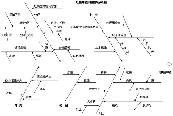

  2、因果分析图(鱼骨图或石川图)的应用:
  因果图又称石川图或鱼骨图,在质量分析中用于根据引起某一质量问题的各种可能的原因对各种因素及数据进行归类,有助于把许多原因分出层次和主次,掌握影响质量的根源的规律性以及解决问题的主要措施。
  例如,上述砼柱开裂的原因分析可采用因果分析图
  由上可见,利用因果图可以形象地表示出导致砼开裂的各种原因,并且把它们分类列出、层次分明、重点突出,其中有五类主要的原因通常被称为“4M1E”:人力(管理)、机器、方法、原料和环境。这样有利于将产生问题的根源进行分解,为进一步解决问题奠定了基础。
