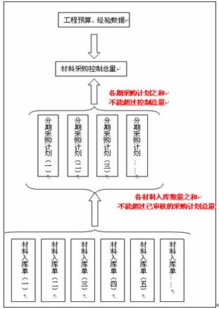

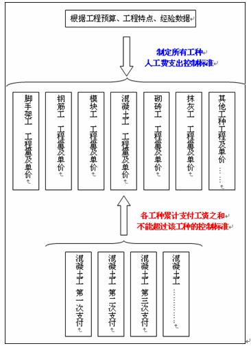

  工程项目成本事前控制,是指根据工程预算和历史经验数据,事先对工程材料费和人工费制定消耗量、单价标准,并运用多种控制手段,以达到将工程成本控制在合理范围内,实现预期利润的一种成本控制方法。
材料成本的事前控制:
人工费事前控制:

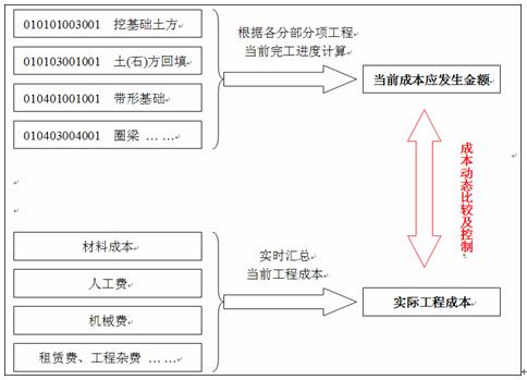

  工程项目成本动态控制,是指在工程施工过程中,按照施工进度将料、工、费逐渐投入的过程中,实时核算出工程实际成本,并将其与对应的目标成本(或:控制成本)相对比,观察有无偏差,如果存在偏差,就要找出具体原因,并采取相应措施的,一种成本控制方式。
  建筑工程成本是随着工程进度而逐期、顺序投入的,所有建筑材料、人工、费用都属于一次性消耗,一旦出现施工错误需要返工时,大多数材料的可回收价值几乎为零,并且还要投入大量的人工、机械用于清除不合格部分。因此,对建筑工程成本的管理,不能采用传统的事后成本核算法来管理,必须采用先进的实时核算、动态控制的方法来管理。
  如果成本控制不能动态、有效的贯串整个施工过程,工程竣工是,工程成本将是不可预期的。人类社会高度文明今天,如果连一个工程的成本都无法控制,是不可想象的。
  成本动态控制的核心是实时核算工程实际成本:成本动态控制的基石有两块:一个是“目标控制成本”和“工程实时成本”。“目标控制成本”可在工程预算数据的基础上确定,而“工程实时成本”只有通过对工程成本进行实时计算才能取得。
成本动态控制原理如下:
  传统财务会计,只能在月末提供各种财务数据,而且数据的详细程度和时效性都不能满足成本动态控制的需要。动态成本控制如果缺少了实时成本核算数据的支持,就会变成“无源之水,无本之木”。要对工程成本实施有效的控制,就必须有一个科学、易用的实时成本核算工具。
