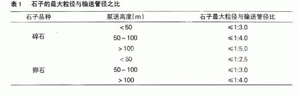

  2.3石:选用天然连续级配的碎石或卵石,使混凝土具有较好可泵性;需根据结构最小断面尺寸和泵送管道内径,选择合理的粒径,在可能情况下尽可能选用较大的粒径,实践证明,同强度等级的砼,5~40mm粒径可比5~25mm粒径的碎石或卵石减少用水量6~8Kg/m3、水泥用量15Kg/m3,因而减少泌水、收缩和水热化;泵送混凝土用粗骨料最大粒径与输送管径之比应符合下表的规定,同时应≤32mm.粗骨料针、片状颗粒含量≤10%,其含泥量≤1%,泥块含量≤0.5%,质量指标应符合国家现行标准《普通砼用碎石或卵石质量标准及检验方法》的规定。
