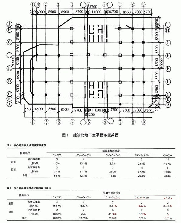

  湖南某高层建筑为一幢三十二层的现浇钢筋混凝土框架-核心简结构,按7度抗震设防,框架抗震等级为二级,剪力墙抗震等级为二级。该工程总建筑面积为50000㎡,设三层地下室,四层裙房,总建筑高度为99.4m。地下室为停车库,裙房为商业用房,五层以上为写字楼。建筑物地下室平面简图如图1所示。该建筑物柱网跨度大,双核心简集中布置,简体剪力墙是主要抗侧力构件。

  检测单位对核心筒剪力墙共钻芯取样57处,其中东筒钻芯30处,西筒27处。检测结果核心筒混凝土最大换算强度为66MPa,最小换算强度为21MPa,强度变化较大,达不到设计要求。东、西核心筒混凝土检测换算强度区域代表强度分别详见表1和表2。

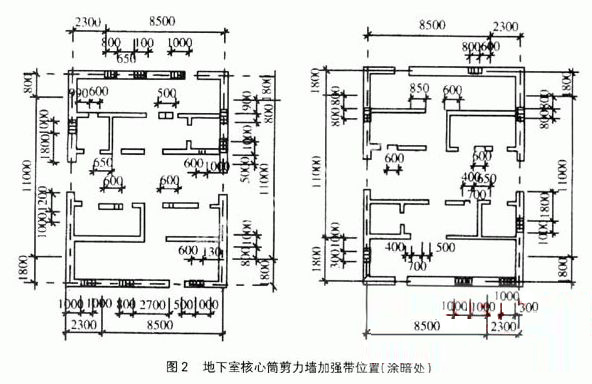

  由于混凝土强度等级不同程度低于设计混凝土强度等级C50的要求(见表1、表2),故需进行加固处理。本设计采取的补强加固措施,是结合实测混凝土缺陷处及强度较弱(小于C40)处将筒体剪力墙凿成多条竖向加强带,加强带采用微膨胀混凝土,强度等级为C50,加强带凿断面要清刷干净,并充分湿润12h。浇混凝土前,要刷一道水泥浆,混凝土要振捣密实。加强带的具体位置要求见图2,在层顶处设一道加强暗圈梁,以形成整体加强。
