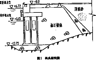

  湄洲湾码头工程泊位长304m,陆域纵深310m,码头面标高+8.20m,码头前沿水深-13.75m,满足停靠3.5万t级集装箱船和5万t级散货船的要求。码头结构型式为沉箱重力式结构,如图1所示。
  沉箱分K1和K2两种型式,K1型尺寸为7.2m×7.2m×15.75m,K2型尺寸为7.2m×7.2m×12.20m。两种型式基本相同,均为带底板、前趾结构,纵横隔墙将沉箱分为4个腔,吊孔离底板9m,共52块。K1型48块,每块重量为478t,砼量191m3,钢筋28.6t。
