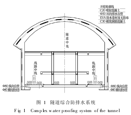

  大坪隧道综合防排水系统按"以排为主、防、排、堵相结合"的原则进行设计如图1。

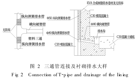

  在隧道两侧墙脚初期支护与二次衬砌之间分别Φ80弹簧软式透水管作为纵向排水,环向透水管与纵向透水管相接处采用三通管相连接,在纵向排水管与水沟之间用Φ80硬塑管相连(如图2),使围岩的裂隙水经环向透水管、纵向排水管及横向引水管引至隧道边沟排出洞外。

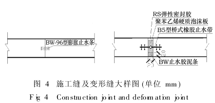

  2.2.4 止水条及橡胶止水带
  为确保二次衬砌的防水效果,在施工缝处设置BW-96型遇水膨胀橡胶止水条(20×15mm),止水条采用水泥钉固定在端部混凝土居中位置。在沉降缝、伸缩缝处设置E5型桥式橡胶止水带(290×Φ25×R25×10mm)。在台车的端部设置铰接挡头板,用于固定橡胶止水带,使其到二次衬砌的表面距离20cm,以满足止水带的设置要求。止水条及止水带的敷设如图4。
  施工技术要点:
  (1)止水条的敷设应牢固、严密饱满有序:横平竖直、弧线圆顺、表面平齐、无扭曲。
  (2)橡胶止水带不得被钉子、钢筋及石子等刺破。发现破损应及时修补或更换。
  (3)在固定止水带和灌注混凝土过程中应防止止水带偏移。
  (4)加强混凝土的震捣,排除止水带两侧气泡和空隙,使止水带和混凝土紧密结合。
  (5)根据每一环止水带长度,向厂商定制适宜的长度,尽量减少接头。如需搭接,其搭接长度≥10cm。

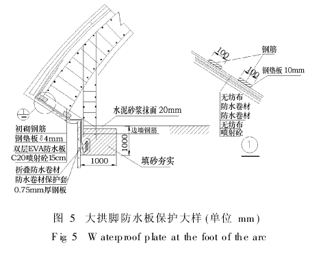

  4、拱脚处防水板的保护
  二次衬砌采用先拱后墙法施工,为防拱脚处的压力、衬砌钢筋的安装、边墙爆破炸坏防水板,在拱墙结合部防水卷材要作特殊保护措施,在拱墙结合部位施作双层防水卷材(如图5),在拱脚砼底部挖槽(配合拱墙钢筋连接用),将EVA卷入槽内,槽用砂回填,回填后用水泥砂浆抹平,防止灌砼时,砼浆液流入槽内,待边墙开挖时,再撬掉砂浆层,将防水板从小槽内拉出,与边墙防水板焊接,小槽宽100×100cm,沿隧道通长布置,防水板卷入小槽长度为30~50cm。同时,为使拱部二衬钢筋与拱脚处防水板间的点接触变为面接触,以防钢筋刺穿防水板,对二衬环向主钢筋增加两块10cm宽厚10mm的钢垫板。
