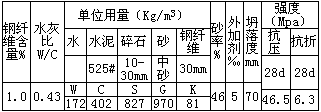

  3.2 SFRC的配合比设计
  3.2.1 桥面铺装层,纲纤维混凝土配合比设计,应满足设计要求的抗压强度,抗折强度和施工和易性,按照《钢纤维混凝土试验方法》进行试配,并考虑以下原则:
  (1)钢纤维体积率:Vf=1.0%
  (2)砂率:较普通混凝土有所增大,本工程取值为46%,也可按以下公式估算:Sfr=Scr+10Vf,式中:SFR为SFRC的砂率(%),Scr为普通混凝土的砂率,Vf为钢纤维的体积。
  (3)水灰比:W/C=0.43,一般为0.40~0.45范围。
  (4)用水量:用水量是决定施工和易性的关键,在考虑钢纤维混凝土和易性时,不能象普通混凝土一样,只考虑坍落度,因为钢纤维混凝土在振捣前后工作性能相差很大,应以维勃指数VC(秒)来评价其工作性能。
  (5)水泥用量:在钢纤维混凝土中,水泥用量要比普通混凝土大采用每立方米混凝土水泥用量大于400kg.
  沥特大桥使用的设计配合比
