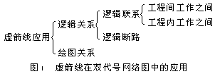

  1、虚箭线应用归纳
  虚箭线在双代号网络图中的应用可以从网络逻辑关系要求及绘图关系要求两个方面进行归纳。如图1所示:

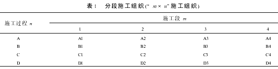

  分段作业是将工程对象从空间上进行施工段数m的划分和从工艺上进行施工过程数n的划分,再从时间上进行流水节拍ti的确定(对分段流水作业尚需确定流水步距K),然后按照施工段的组织顺序和施工过程的工艺顺序组织施工。按照专业队的施工是否连续,分段作业可分为普通分段作业(不要求各专业队在各施工段上连续施工)和分段流水作业(要求各专业队在各施工段上连续施工)。
  典型分段作业的施工组织如表1所示。
  表1所示施工组织表示整个工程分为四个施工段(m=4),每一施工段都有A、B、C、D四个施工过程(n=4)。

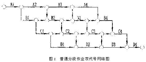

  在绘制普通分段作业双代号网络图前,可先进行虚箭线判定。根据逻辑关系要求的虚箭线判定准则,对表1所示的“m×n”的施工组织用双代号网络图表示时的虚箭线判定如表2所示。
  根据“表2”的虚箭线判定结果,可快捷而准确地绘制出普通分段作业的双代号网络图,见图2.
  可以证明(作者有另文介绍,在此不再赘述),在普通分段作业双代号网络图中的虚箭线数目为:
  式中:QDA1为虚箭线数(QuantityofDummyArrows);m为施工段数;n为施工过程数(工序数、施工队数)。
  如:对图2所示“m×n=4×4”的普通分段作业施工组织,用式(1)计算虚箭线数为:QDA1=3(4-1)×(4-1)-4×4+1=12条,与“表1”的虚箭线判定结果一致。
  需要注意的是:式(1)仅能用于计算由逻辑关系要求而引入的虚箭线数目且式(1)成立的条件为m和n皆大于等于2且不同时等于2.例如,当m和n同时等于2时,由式(1)得到虚箭线数QDA1为0,但在绘图时,会因“1虚箭线应用情况归纳”的“绘图关系”要求引入一条虚箭线。如图3所示。进一步地,在普通分段作业双代号网络图的逻辑关系中引入流水步距K———指工艺上相邻的专业队相继投入施工的开始时间的间隔,即可构成分段流水作业网络图,且“m×n”施工组织的分段流水作业网络图中的虚箭线数为:
