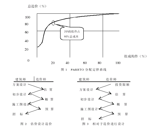

  在项目投资多元化、提倡建设项目全过程造价管理的今天,无疑造价工程师的作用和地位日趋重要。在国际上,如英联邦国家的项目业主一般喜欢聘请工料测量师,协助业主进行全过程的工程造价管理,工料测量师一般被业主称为“费用经理”。但是,造价工程师在建设项目中到底起到多大作用呢,意大利经济学家 PARETO(1848-1923)发现了一种称为 PARETO 分配定律的曲线。该曲线应用于包含有大量组成部分的活动,该定律认为约 20%的组成元件包含了总造价的 80%,见图 1.该定律对工程造价的含义有以下几方面:
  (1)当建筑物形状已定及设计过程已完成 20%时,80%的建筑物总造价已经确定;
  (2)在初步决定已经做出后,造价工程师的作用被限制在剩下的 20%的造价中;
  (3)按“估价设计造价(亦称”自下而上“)”思想(图 2 所示)指导下,造价工程师只能对建筑物总造价的 20%发生作用,而建筑师却控制着总造价的 80%;
  (4)按“相对于造价进行设计(亦称自上而下)”的思想(图 3 所示)指导下,造价工程师发挥的作用应该会大于 20%,但这也是因为业主最先有一个投资限额的条件下,经过可行性研究而起到的作用,通过造价工程师的理论而起的能动作用(如对设计的优化)也不会很大。引入这个定律当然不是否定造价工程师的作用,恰恰相反,明确造价工程师的作用后,使我们更加清楚,造价工程师努力的方向,那就是引导业主尽量采用“相对于造价进行设计”的思想。造价工程师应充分发挥能动作用,尽可能性通过造价工程师的努力不断优化设计、能动地影响设计,为项目的投资控制起到尽可能大的作用。
