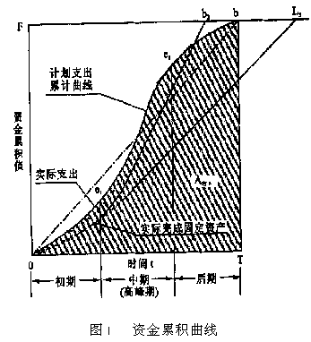

  计划是控制的前提,实际值是控制的对象,通过不断及时地比较计划值与实际值,随时纠正发生的偏差,调整执行方案,从而将实际值最终限制在计划值之内,这就是投资控制的工作原理。应用对工程建设项目投资的资金累计曲线,可以对投资进行有效的分析与控制。
  2.1 资金累计曲线的绘制和特征
  根据施工进度网络图作出的资金使用计划,可绘制出资金累计曲线。在一般情况下,工程初期进度较慢,中期进度达到高峰,并保持一定水平,到工程后期进度又逐步变缓。投资与进度同步。因此,资金累计曲线大致呈S形,有两个转折点e1、e2.资金累计曲线如图1所示,这是一条理想的控制曲线。
  利用资金累计曲线,在施工阶段可以帮助我们控制进度和控制投资。从资金累计曲线上,我们可以得到许多对工程建设管理十分有用的指示和信息。资金累计曲线可以是整个工程的,也可以是分项工程的。
  1.2 资金累计曲线的费用分析
  从图1可以看出,曲线的斜率dF/dS=S,从费用角度反映了工程进展速度。我们用斜率比Rs来表示工程进展速度的不均衡程度,公式为:Rs=Smax/≥1,Smax为曲线上的最大斜率,为平均斜率,其就是曲线起点到终点的直线ob的斜率。曲线上的e1、e2点,分别为施工初期、中期和后期的分界点。绝对理想化的情况是Rs=1,处处斜率为,也就无所谓分期了。通常希望Rs值较小为好。为此,可以利用浮动时间,将处于高峰期的非关键工序适当向前或向后移,使工程进度趋于平衡,减小Rs值。
  利用资金累计曲线,可以分析投资积压程度的大小。假定工程的总工期为T,总投资为F,并定义:
  从投资时刻t到竣工投产时刻T之间的时段作为资金积压时间T-t;投资额乘以资金积压时间为资金积压量FO,那么,实际的施工期资金积压量为:
  A右下为资金累积曲线右下方的面积。最大可能的资金积压量为一开工(t=0)时就投入全部资金F,即FOmax=F×T=A全。
  我们用资金积压率RO来衡量施工期资金积压的程度,则:
  RO为一无量纲指标,取值范围为(0,1)。通常情况RO≈0.55;当RO>0.5时,说明资金积压较大,当RO<0.5时,说明资金积压较小。为减少投资积压,降低RO值,可以利用浮动时间, 将非关键工序适当向后移动。
  1.3 利用资金累计曲线进行费用控制
  图1中实线表示费用累计曲线,也就是计划完成固定资产曲线。若完全按计划执行,竣工时工价投资扣除回收全部转化为工程的固定资产。在该图上再画出实际完成固定资产曲线,以虚线表示。虚线在实线以下,说明进度已经拖延。反之,说明进度提前了。此外,在虚线的端点a1引出本身的切线,若该切线与顶线(通过计划支出累计曲线的终点b的横轴)的交点b1在b点的右侧,表明按a1的工程速度组织施工,是不能满足工期要求的。反之,倘若虚线的端点在a2,引出相应的切线,该切线与顶线的交点b2在b点的左侧,说明按a2的工程速度组织施工,有可能提前竣工。实际完成固定资产曲线应当根据工程的实际进度和预算估价表做出。实际进度必须以设计图纸为准,胡乱的超控、超填、以及设计中不要求的工程量和工程项目,都不能作为有用的固定资产。
  图1中还画出了实际支出曲线,以点虚线表示。把实际支出曲线和实际完成固定资产曲线加以比较,可以了解工程成本总的状况。若点虚线在虚线上面,说明实际成本超过了预算成本。反之,实际成本低于预算成本。若两者出现明显差异,要对其差异进行分析研究,并在控制成本的同时,对施工采取正确的措施。必须指出的是,过去常常把“实际支出”当成“完成投资”,这是一种十分有害的误解。结果把花钱越多误认为完成工程量越大,致使成本失去控制,投资一再增加,造成重大浪费。
  费用分析和控制(包括成本控制)贵在准确和及时。这项工作在开工初期就要抓紧,用来指导和管理工程,使其走上正常的轨道。如果只作事后的统计,它的作用就大大降低了。
