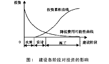

  一般来讲,建设各阶段对建设投资的影响,如图1所示:
  从图1可以看出,施工阶段费用高出设计阶段很多,设计阶段费用也高于决策阶段,但各阶段对投资额的影响大小却恰恰相反。项目决策阶段决定修建或不建、建什么样的规模和标准等对投资的影响是最大的,设计阶段路线选线、结构类型等对投资影响也较大,到施工阶段投资大小已基本确定,但由于施工阶段是大部分资金的使用阶段,也应加强管理,进行投资控制。

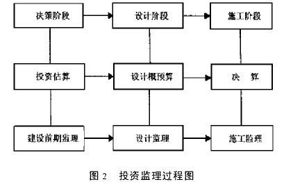

  我们可用图2对本文进行总结:
  在项目建设的全过程中,投资目标的设置是随着工程建设实践的各个阶段而不断深入的,它们由浅到深,从粗到细,投资估算是项目决策的投资控制目标,设计概算是设计方案选择及进行初步设计的投资控制目标,施工图预算则是施工阶段控制投资的目标。这些投资目标是一个有机联系的整体,各阶段的目标相互制约,互相补充,前者控制后者,共同组成投资控制的目标系统。建设监理要进行投资控制,就必须保证这个目标系统的实现,就必须要深入全过程,只有这样,才能真正有效地控制投资。
