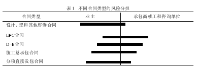

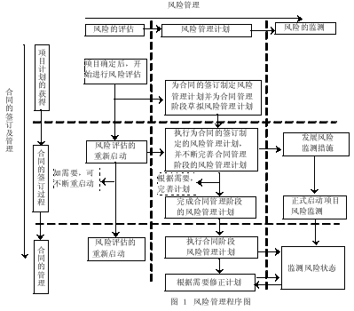

  风险管理指人们对潜在的意外损失进行识别、评估、预防和控制的系统过程,表1为不同合同类型的风险分担[3].从表1中可以看出,总承包(EPC和D-B)模式下承包商所承担的风险显然大于施工总承包或分项直接发包的风险。因而总承包项目的风险管理尤为重要。 工程项目的风险管理贯穿于项目管理和合同管理的整个过程,并且根据环境和条件的变化进行动态的调整。风险管理程序见图1.

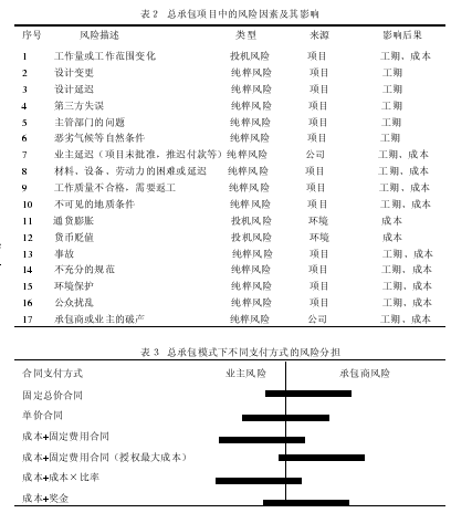

  风险管理的首要工作是对风险的辨识。风险识别的方法很多,可以参照以往经验和资料进行风险因素的统计,也可以采取专家访谈等方法。表2 描述了总承包项目中的风险因素及其类型和影响后果。
  对于总承包的建设项目,选择不同支付方式对业主和承包商风险的分担也有着明显的不同,见表 3[5].
