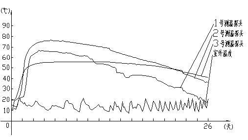

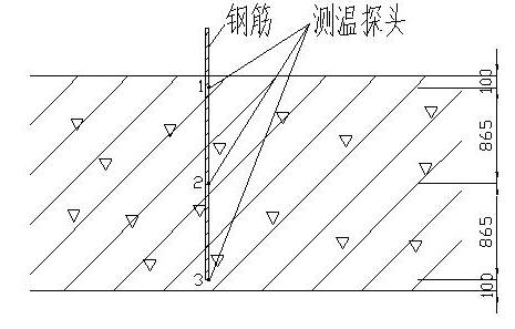

  现取N6测温点的实测温度绘制成降温曲线图。测温采用电子测温仪,温度感应探头,先预埋钢筋,再沿钢筋设上中下三个测温探头,分别标识为该测点混凝土上中下三个不同深度的温度(如图示)。
  N6测温点降温曲线如下图:
  经过施工单位认真细致的工作,大体积混凝土浇筑后,在结构主体断水时,经质检部门、设计、监理等单位检查,底板未出现裂缝,混凝土试块抗压抗渗强度达到设计要求,同时所做实体检测也满足要求。
