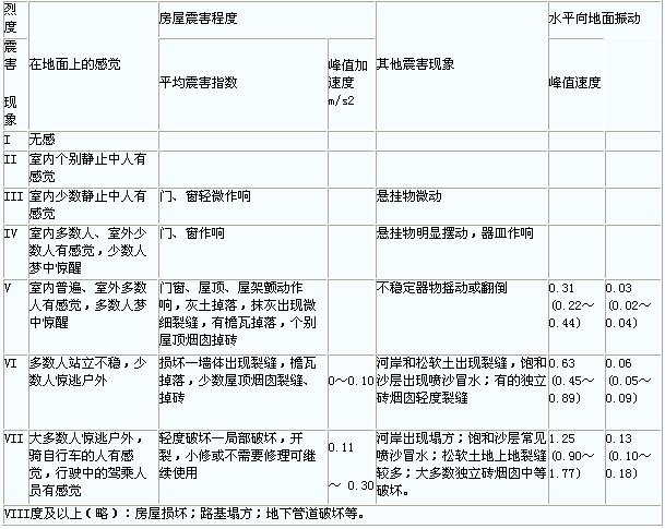

  地震烈度是指地震发生时,在波及范围内一定地点地面振动的激烈程度。地面振动的强弱直接影响到人的感觉的强弱,器物反应的程度,房屋的损坏或破坏程度,地面景观的变化情况等。我国目前采用的是12个烈度等级划分烈度表,具体见表2.1。
表2-1中国地震烈度表

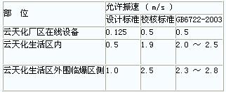

  3.1向家坝水电站爆破安全控制向家坝水电站是坝址位于四川省宜宾县与云南省水富县交界的金沙江向家坝峡谷出口处,左岸为四川省宜宾县。右岸为云南省水富县,距水富县城仅3公里,整个开挖工期约6年。工程施工初期,由于左岸公路与水富县城仅一江之隔,爆破施工控制不当,发生了爆破飞石过江,并有居民反映房屋受到爆破振动影响产生裂缝以及爆破噪声影响正常生活等问题。水富县城位于峡谷地带,由于反射作用使得爆破噪声得以加强,人们在心理上感觉爆破产生了很大危害。紧邻坝址下游右岸为云天化工厂,厂内部分在线设备要求无震动(允许振动位移为2mm),大规模开挖爆破位于左右岸坝肩边坡和坝基,这些开挖区距离云天化生活与生产区更近,为确保工程顺利进行,同时保护周围建筑物安全,减少人们心理上的反应,在大规模开挖爆破施工前,根据现场试验和需保护物调查制定了严于《爆破安全规程》(GB6722—2003)而又宽于云天化厂方要求的爆破安全控制标准,见表3-l。在近3年(目前还在进行)的爆破安全监测中(每天均在规定时间多处进行爆破),朱发现超安全控制设计标准的爆破振动,原有房屋裂缝未产生进一步扩展,云天化内在线设备末发生因爆破而引起的停机事故,爆破朱对爆区周围的居民生活和心理带来不利影响,表明向家坝水电站开挖爆破安全控制标准是可行的,即保证了需保护物的安全,又保证了施工正常进行。
表3-1向家坝水电站左岸开挖爆破对右岸影响安全控制标准

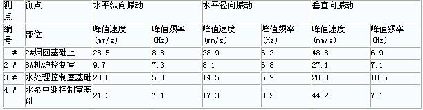

  3.2某烟囱爆破触地震动影响某热电厂1=烟囱为钢筋混凝土结构,高100m,因治污减排需要而拆除。待拆除烟囱西北侧10m处为待拆主厂房、150m处为网控室(位于烟囱定向倒塌的右前方):西南侧140m处为2#钢筋混凝土烟囱(正在运行,后续将拆除。位于烟囱倒塌的正前方);东南侧11m为地下管线(与烟囱倒塌方向平行)、33m处为水处理室:东北侧70m为点火油库(油灌)。
  爆破设计1#烟囱采用向西南侧(2#烟囱方向)定向倒塌的爆破拆除方案。爆破时共布置了4个振动测点,分别为:
  (1)1#测点布置在爆区西南侧2#烟囱的基础上:
  (2)2#测点布置在距离爆区最近的正在运行机组的控制室内;
  (3)3#测点布置在水处理室距离烟囱顶部触地点最近的基础上;
  (4)4#测点布置在水泵中继控制室的基础上。
  各测点进行3个方向(竖直向、水平径向和水平切向)的爆破振动监测。实测烟囱定向倾倒触地震动见表3-2。
  表3-2烟囱定向倾倒触地振动监测成果表
  爆后宏观调查发现,水处理室天花扣板振落多块,窗户玻璃振破一块:水泵控制室内天花扣扳振落多块:2#烟囱顶部爬梯局部震脱,向外悬挂,但未掉落。各机电设备运行正常,需保护建筑物主体结构未产生破坏。
  从实测数据和宏观调查资料来看:房屋基础质点振动速度达到GB6722-2003爆破振动安全允许标准的下限20rnm/s时,位于1楼的天花板就有多块振落,此外,曾经有多个工程(其中有洞室爆破和城区大规模土岩控制爆破),发生了在实测爆破振动接近GB6722-2003允许值时,发生吊灯脱落或房屋墙壁产生细微裂纹扩展现象。爆破在水处理控制室及水泵中继控制室基础产生的质点振动速度值处于V度地震的峰值速度范围,产生的震害现象与V度地震所描述的震害现象一致。爆破时观察发现,2#烟囱受爆破震动时,烟囱内的粉尘从烟囱上部裂缝中逸出,很明显受到了有害影响,好在该烟囱也即将拆除。从烟囱爆破过程中的震害现象来看接近Ⅵ度,实测烟囱基础的质点震动速度也接近Ⅵ度地震的峰值速度下限。
  从实测数据和宏观调查资料还可以得出:运行中的机电设备能承受超规范允许值的振动,其它工程实例也证明了这一点。
  从以上监测资料和宏观调查结果可以看出,高耸建筑物定向倾倒触地产生的质点震动速度峰值所对应的震害现象与中国地震烈度表所描述的基本一致。

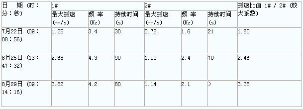

  向家坝爆破安全监测期间经历了2006年7月22日、8月25日和29日,盐津发生的三次地震,监测区所在的水富县有明显震感。云天化生活区79号楼六楼(13#)和35号楼一楼(17#)两测点为24小时监测点,3次地震均记录到完整的震动波形,实测天然地震震动峰值见表4-1。
表4-1盐津地震实测震动峰值
  盐津二次地震均位于豆沙镇(北纬28.0度,东经104.2度),距离水富约100km,因此,17#测点(35号楼一楼)的实测值可以代表整个云天化生活区和生产区的地表震动,也就是说,17#测点的实测值可以代表79号楼一楼的振动情况。从表4-1可以看出,随一楼的震动峰值增加,振动放大系数增加,也可以说,振动能量越大,高楼的振动反应越强烈。79号楼长期统计得出的爆破振动放大系数为1.44,小于地震时的放大系数,说明同样震动峰值条件下,爆破振动危害要小一些。从另一个方面米讲,震源能量越大,在不同距离上的同样震动量级产生的危害是不同的,如:1kg炸药爆破,在8m处房屋基础产生了5cm/s的质点振动速度,1000kg炸药爆破,在100m处房屋基础同样产生了5cm/s的质点振动速度,而后者对房屋的危害要大得多。
