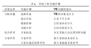

  从定义可以看出,价值工程就是从分析价值、功能成本的关系入手,通过科学的分析研究而使产品具有个适当的功能水平,从而确保产品的寿命周期成本最,以达到产品功能与成本的最佳匹配。价值工程的分析步骤,如表 1.

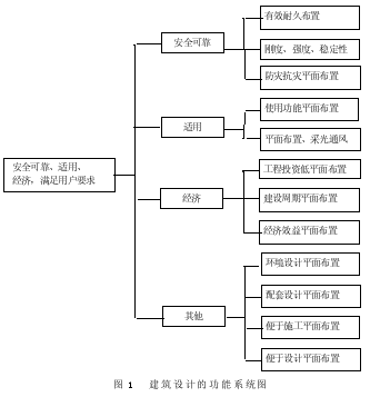

  功能分析是价值工程的核心内容,它包括功能定义、功能分类、功能整理和功能评价。由前三个过程绘出功能系统图,然后进行功能评价。建筑业中要针对每一产品及过程的特点,形成功能分析的基本模式。将建筑设计作为VE的对象,功能系统图如图 1.
  借助于功能系统图,就可以从整体出发,进一步研究各功能之间的关系,把握必要的功能,排除一切不必要的功能,以利于发现原设计方案的不合理之处。

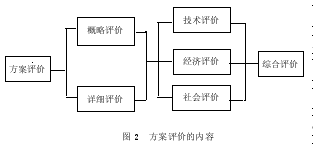

  方案评价是从许多创造的方案中筛选出一个可行的最佳方案,一般分为概略评价和详细评价。概略评价和详细评价都包括技术评价、经济评价、社会评价和综合评价,方案评价内容如图 2 所示。
  对于建设项目方案的技术、经济、社会评价,目前已形成了一套较完整的方法。技术评价主要是评价方案是否能实现指定功能及实现程度,经济评价是针对成本进行评价,社会评价主要考察方案对社会的影响,综合评价则是在技术评价、经济评价和社会评价基础
  上进行的整体评价。
