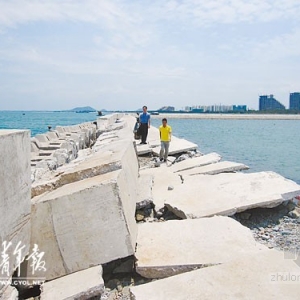

  审计报告揭示的内容触目惊心,中国青年报记者在海南省东方市八所中心渔港看到的景象正是审计报告的映像版,防波堤大段大段的垮塌,混凝土坡面被掏空,几处渔排建在渔港中心,远处停放着几艘渔船,在万里无云的碧海蓝天映衬下,更显突兀。

  中国水产广州建港有限公司负责的防波堤工程不合格,偷工减料严重,损毁之后用肉眼即可很容易分辨。2012年12月,海南省审计厅聘请的另一专业公司在7个抽样检测点发现,防波堤的胸墙混凝土强度大幅度低于设计强度;水平段的5个检测点平均厚度仅有28厘米,最薄处23厘米,仅能达到设计厚度60厘米的47%;防波堤的堤头不仅偷工减料,还改变了结构形式,设计要求整体现浇混凝土,施工者却改为内部用片石,仅在外层浇注混凝土;防波堤的内侧护面厚度同样未按设计施工,偷工减料严重,2299平方米的护面砌体M10浆砌块石厚度平均值仅有38厘米,最薄处仅有22厘米,比设计厚度70厘米少32厘米,比设计厚度少46%。
  如此的偷工减料让防波堤在海浪面前不堪一击。中国青年报记者看到,防波堤的两个堤头均已坍塌损毁,防波堤内侧护面大段大段地被海浪掏空,如不修缮,500米长的防波堤用不了多久就将被海浪冲垮,沉入海底。
