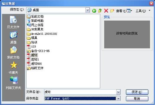

方式一:输出。这是最简单快捷的一种方式。你可以直接采用“文件”—“输出”功能,输出PDF。如下图:
该方式的优点是简单,快捷,只需要一个操作,即可完成PDF文件的输出。该方式的缺陷就是无法对需要转成PDF的图纸内的对象进行选择,如果转成PDF,只能全部进行转换。

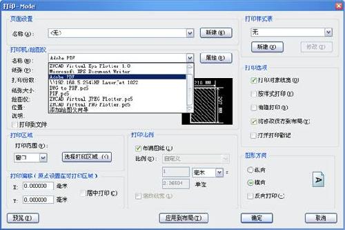

方式二:安装一个PDF虚拟打印机,比如Adobe的虚拟打印,pdf factory等等,安装后,会在打印机的选择项中,多出一个PDF打印机,当你选择该打印机打印出来的就是PDF文件了。如下图:
该方式采用打印的方式进行PDF输出,优点在于可以对于需要转换的图纸对象进行灵活选择,缺点在于多了一个安装PDF虚拟打印机的过程,不如方式一简单快捷。

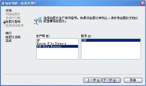

方式三:采用打印选项中的“添加绘图仪向导”,直接添加一个中望CAD软件内置的PDF虚拟打印机,也可直接输出PDF文件,省去了设计人员额外安装其他虚拟打印机的麻烦。如下图:
该功能是中望CAD2011的新功能,该方式不需要额外安装PDF虚拟打印机,又能灵活的选择需要转换的对象,非常的方便灵活。不仅如此,采用该转换方式转成的PDF文件中,还保留了原DWG图纸中的图层信息,我们可以选择对这些图层进行打开和隐藏操作,方便我们对于复杂图纸的审阅。(全国勘察设计信息网讯)
