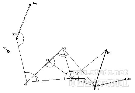

因施工现场地形等诸多不利因素影响,点位布置受限,而且与原有东北水利水电勘测设计研究院布设的二等网点通视条件差,通过对二等控制网点可利用性的评估及经过网型优化,最终确定以附和导线网的形式布设厂房施工控制网。利用M05、M09、M15、M11作为起算点, C87、C8、C9、C4及M15布成网型,同时观测M11~C7、M08~C7及M15~M08三条加强边,方向、距离和天顶距的观测数为41个,最大边长为1400m,最小边长87m,平均边长为281.7 m。按四等三角测量的精度要求实施。采用经过检定的拓扑康GTS710全站仪(仪器标称精度为测角精度1.0″,测距精度2+2ppm)进行测角测边。
利用观测仪器先验精度和设计图形数据,对该网进行精度估算,全部控制点的点位误差都在7mm以内,其中尼尔基水利枢纽发电厂房平面控制点共有9个(如图1所示),平面高程控制点的标石类型为普通钢筋混凝土标石。
