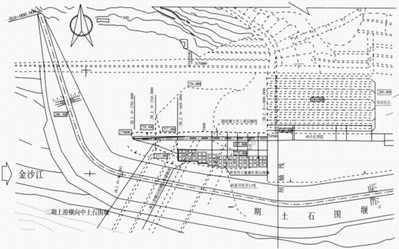

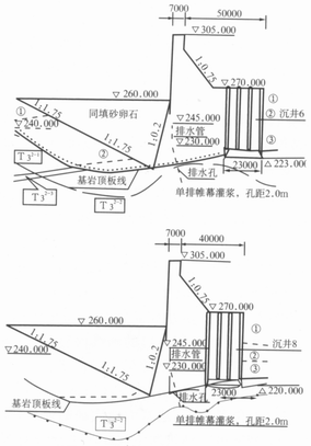

  在设计进行三种方案相关结构计算和对施工方法、进度安排比较的基础上,选择了结构可靠性较好,施工进度保证性较高及投资最少的沉井挡墙方案。鉴于设计方案的沉井最大下沉深度达62.5m,实施该方案的难点在于地基不均匀沉陷引起的井身偏斜,纠偏影响工期;底部地层富含块石,下沉速度慢。为此中国三峡总公司与设计单位邀请专家进行了咨询。设计单位按照减少沉井总体规模和下沉深度的意见,对原推荐的方案进行了再次优化。
  优化的成果是二期纵向围堰上游段除导水段外,堰体均采用沉井复合式导墙方案,沉井挡墙做为导墙的一部分。沉井总个数减至9个,最大下沉深度为上游端9号沉井的52m。沉井钢筋混凝土与井内回填混凝土从23.02万m3减为16.11万m3,导墙混凝土从52.87万m3减为41.67万m3,优化的成果是显著的。详见图1(二期纵向围堰上游段布置图);图2(6、8号沉井剖面图)。

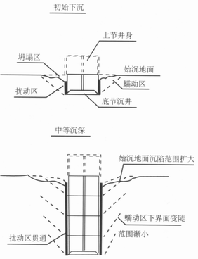

  (2)为使底节沉井顺利正位下沉,应特别注意下沉过程中井周地层的变化。图3表示出井周地层变化的分区。其中坍塌区砂砾石层的细料大部分流人沉井内被挖除,受扰动区、蠕 动区的共同作用致使地面沉陷。扰动区地层中的细料在掏挖刃脚部位时流人井内,地层中的粗料(块石、崩块石)受下沉井壁带动和蠕动区土体压力而向井壁移动,成为产生井壁摩阻力的主要因素。
  (3)纠编的重点是下沉深度小于平面尺寸最小值1.5倍的时段,因为每次纠偏都是“扶正”,均意味着平面位置的偏移。纠偏应着重在下沉的初始阶段进行。
  陆上就地浇制沉井,下沉偏斜的外部原因主要是地层松软或软硬不一与井口偏压或井壁单侧渗水;施工工艺的原因是没有执行“分层均匀除碴,及时排水、同步掏挖”的挖渣原则。纠偏的措施要针对产生的原因,采取井身非均匀加荷、非均匀挖渣、井口非均匀堆渣加压(或挖渣减压)、单侧有限制地使用炮振法等。
