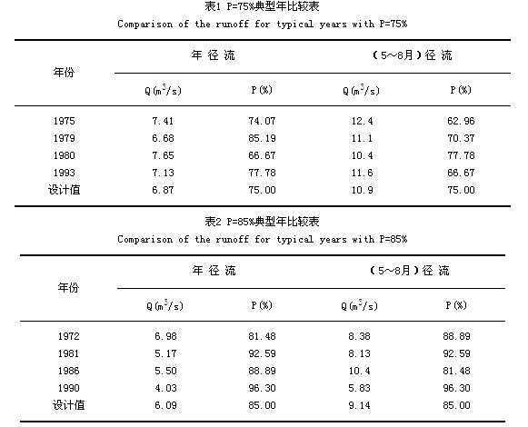

  根据规范要求,该灌区位于南方多雨区,作物以水稻为主,其设计保证率的范围为75%~95%,本文主要针对P=75%和P=85%进行分析;调节性能的研究范围为不完全年调节至完全多年调节。灌区作物以种植中稻为主,并且以中稻的需水量为最大,其灌溉期为5~8月。根据湘江水文站水文年及(5~8)月平均流量系列,\%P=75%典型年选择1975、1979、1980、1993年进行比较,P=85%典型年选择1972、1981、1986、1990年进行比较,各典型年的年及(5~8)月平均流量和经验频率见表1、表2。
由表可见,对P=75%来说,1979年全年及(5~8)月实测流量与设计值最为接近,其它年份来水均比设计值丰沛;而对P=85%来说,1981、1990年的经验频率均高于设计频率,实测流量均小于设计值,1972、1986年的经验频率和实测流量与设计值相近,另外,1990年干旱是建国以来最严重的干旱,其重现期为50年一遇,1972年干旱排第二位。单从年和(5~8)月平均流量来说,P=75%典型年份选择1979年较好,P=85%典型年份选择1972年较好。
