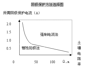

  3、长输管道上测试点的施工没有问题,但部分测试点的保护电位总是达不到设计要求。
  因长输管道一般采用牺牲阳极的阴极保护法,管道及牺牲阳极的埋设深度一般为2米~2.5米,但油田各站场间的长输管道一般长达50公里左右,由于自然地貌的原因,有些管道的两头落差高达几十米甚至上百米。同时管道两头地下水位不同和地质情况的不同,导致部分管道所处土壤的土壤电阻率太高。而牺牲阳极的阴极保护法不适合在高土壤电阻率区域使用(参照阴极保护方法选择图)。由于强制电流法的应用不受土壤电阻率的限制,故解决这一问题的办法是,将高土壤电阻率段管道牺牲阳极保护法改为强制电流保护法。

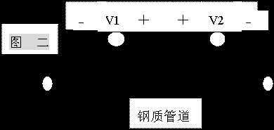

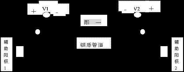

  4、多台恒电位仪同时投运时,会出现恒电位仪保险熔断现象,更换保险重复投运,则重复熔断
  各台恒电位仪将交流输入整流为直流时,各自的直流输出没有直接电气连接(如图一所示),负极用阴极电缆与被钢质管道连接,正极用阳极电缆与各自的辅助阳极连接。在同时投运多台恒电位仪时,出现恒电位仪保险重复熔断现象,其原因只有一种可能,就是至少有一台恒电位仪的正极,误接到了其他恒电位仪的辅助阳极,使两台恒电位仪通过钢质管道而并联(如图二所示),加上各恒电位仪的输出电位并不同步相等,则两台恒电位仪和钢质管道上有短路电流回流,会造成恒电位仪保险熔断现象。

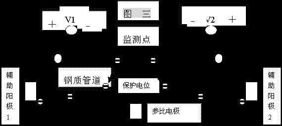

  5、单台恒电位仪在调试时,各监测点保护电位均正常,当同时投运多台恒电位仪时,个别监测点保护电位跳变为不正常。
  以图三为例,当恒电位仪V1、V2单独调试时,监测点处的保护电位均正常,当现任意投运一台恒电位仪,调至监测点处保护电位正常后,在投运另一台恒电位仪时,监测点处的保护电位突然跳变为不正常。运用电荷基本性质不难发现,虽然两台恒电位仪所提供的阴极保护电流有各自的电气回路,但在两个电气回路相接近处,由于同性电荷相斥的原因,形成了阴极保护电流不能到达的“盲区”,若监测点正处于该“盲区”内,则会出现上述现象。要解决这一问题,就要使阴极保护电流“盲区”不覆盖监测点,现场有两种办法:一是将监测点从阴极保护电流“盲区”移开;二是调节恒电位仪的输出电流,使阴极保护电流“盲区”偏移。
