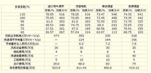

  在对某电厂一台锅炉引风机进行改造设计时,采用“将来费用 折算现值”法,对几种调节方式的经济性进行了比较分析,结果见表 1.
  表 1 几种调节方式的经济性比较
  注 : 效率值即风机的系统效率=风机效率×电动机效率×变速调节装置效率。
  表中的节电量是年安全运行 7000h,风机风量富裕量为10%计算的,负荷分别为100%、90%、80%和70%负荷的各为1/6时间,其余的时间为60%的负荷,电价按0.5元/kW·h计算。将来费用折算现值的计算公式: F = T · T E + T ·( H D × D F + W X )· Y .表中风机和附加设备的年维修费按投资的 1.4%来计算,使用寿命为20年。
  由表1可见,3种交流变速装置均可取得显著的节电效果,其中变频调速效果最佳,但变频调速装置费用较高,其综合经济指标——将来费用折算现值不及双速电 机和串级调速的低,将来费用折算现值越低就越说明该方案比较可行。研究降低变频调速装置费用的方法,使变频调速在风机调节中得以推广使用,从而节约更多的 电力资源。
