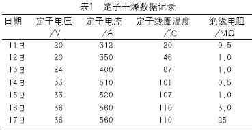

  在完成上述工作后,如定子线圈绝缘等级不高或水淹较轻时,采用短路法干燥。目前定子绝缘等级都是F级,可利用直流电焊机的直流电流来加热烘干。将发电机中性点及出口引线打开,首尾串接入焊机正负极,投入测温装置,焊机的最大电流应能达到定子电流的大小。直流电流应逐步提高,根据温度控制电流,其初始温度应控制在40 ℃然后每隔4个小时提高2 ℃,防止因突然加大焊机电流时,定子线圈温升过快,表面的玻璃丝带开裂,造成定子绝缘破坏。定子最高温度控制在110 ℃ (F级绝缘),转子此时应接地。当绝缘电阻及吸收比达到规程要求时,停止干燥。转子也采用此方法干燥。
  以孙家滩水电站定、转子干燥为例,数据见表1、2.
备注:定子额定电流576 A,电压6.3 kV.

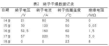

备注:转子额定电流440 A,电压140V.
  在烘干的过程中定子绝缘会出现反弹现象,分析主要原因:绕组内外层存在温差,根据热扩散原理,内层水向外层扩散,绕组的水停留在外层时,增加了水分子含量,定子绝缘可能出现暂时降低,这是正常现象,应继续加大电流,提高温度,就可以烘干,绝缘达到要求值。绝缘电阻热态时低于冷态,故测绝缘时应注意温度的影响,当绝缘达到500 MΩ,吸收比在1.3以上停止烘干,保温后逐步下调电流,定子在恢复完后应作直流泄漏试验,检查泄漏电流是否合格。
