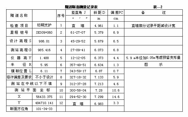

仪器置于待测断面,(竖直度盘定天顶方向为0度,顺时针注记)望远镜瞄准另一导线点或中线点定向后,转仪器正镜瞄准线路边线法线方向,也就是保证测量的竖直角读数,线路中线一侧为270-360度,线路边线一侧为0-90度。记录仪器高、观测的竖直角、斜距。根据个人习惯,亦可记录水平距离和高差。如隧道内干扰大,可在仪器定向前,竖直度盘调至90度或270度,置水准尺于水准点上,读取塔尺读数来校核视线高。测量数据记录于表--2
