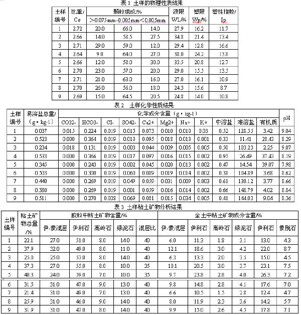

  试验土样选取某拟建水利工程大坝心墙土料,土样的物理性质列于表1。由表1可见,9组土样的比重为2.64~2.72,液限为24.3%~38.0%,塑限为12.8%~24.2%,塑性指数为8.7~16.6,均为低液限粘土(CL)。在颗粒组成上,9组土样都以粉粒(0.075~0.005mm)为主,其含量56.0%~66.0%,粘粒(
2 土样的基本化学性质
  土样化学性质列于表2。由表2可见,这9组土样的易溶盐含量为0.234~0.533g/kg,在阴离子中,HCO3-含量大,在阳离子中,Ca2+含量大。中溶盐含量为0.33~0.95g/kg;难溶盐含量在11.41~148.79g/kg,其中土样1、3、6、7、8、9号较高,超过100g/kg,其余3组土样较低;有机质含量为2.25~39.07g/kg,其中土样1、3、6、7、8、9号较低,低于10g/kg,其余3组土样较高。土样pH值为7.98~9.07,呈碱性。
3 土样的粘土矿物成分
  不同类型的粘土矿物,具有不同的晶格结构,同时也就决定了其具有不同的性质。如蒙脱石是2∶1型矿物,晶层间联结弱,结合力小,晶格具有扩展性。伊利石也是2∶1型矿物,但是由于伊利石层间有K+联结,晶层联结较牢固,其分散性和胀缩性较蒙脱石弱。高岭石属于1∶1型矿物,层间结合牢固,晶格无扩展性,其分散性和胀缩性最小。因此,在鉴定土的分散性时,也应当分析土的矿物成分,从微观角度来分析土的分散性产生的内在因素。
  土样的粘土矿物成分分析试验结果见表3。由表3可见,这9组土样的粘土矿物类型是没有多大区别的,主要成分均是伊利石,其含量占全土的12.4%~26.3%,少量伊利石以伊利石—蒙脱石混层矿物形式存在。蒙脱石的含量较伊利石的少,其含量占全土的4.7%~8.7%,且以伊利石—蒙脱石混层矿物形式存在。其中2、4号中蒙脱石的含量相对较大,分别为8.7%和7.5%,其余7组土样的含量较少。土中蒙脱石的存在是产生分散性的前提条件,从矿物化学角度来说,由于2、4号中蒙脱石的含量较大,所以2、4号土样的分散性应大于其它几组土样。

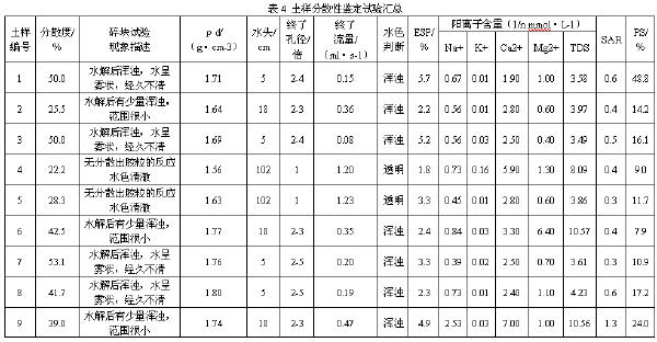

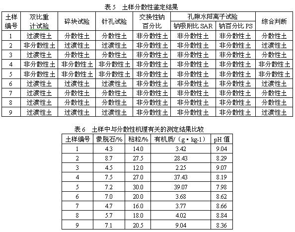

  根据当前通用的关于分散性粘土鉴定的5种方法,对9组土样进行试验,试验方法参见文献[5~7],试验结果见表4。根据判定标准,将5种试验的判断结果列于表5。5种方法判定的结果不尽相同,而且与粘土矿物鉴定结果出现分歧。经过分析,可以从以下几个方面来进行解释。
  注:土样分散性判断标准:①双比重计试验。非分散土,SCS1时,非分散土,PS13。

  土样中与分散性机理有关的测定结果见表6。由表6可见,2、4、5号蒙脱石的含量多,分别为8.7%、7.5%、7.2%,其余几组中蒙脱石的含量少,为4.3%~7.1%。按照土的分散性机理的第1个条件来说,蒙脱石越多,其分散性应该越大,但由于在2、4、5号其粘粒含量、有机质含量较高,而且pH值较其他几组土样低,这几种因素综合作用,使得土样具有较强的团聚作用,分散性较低,可以抵抗水流的冲蚀,在针孔试验和碎块试验中显示出非分散性土(2号土样为过渡性土)的特征,其余几组则显示出分散性土或过渡性土的特征。
  4.2 从判断标准来考虑
  针孔试验表示分离颗粒所需要的力,碎块试验和双比重计试验表示颗粒的大小和团粒的多少,土的化学试验则表示颗粒之间双电层相互作用。双电层相互作用受矿物成分和土内孔隙水的化学性质的影响,而它又影响分离颗粒所需要的力及颗粒的大小。交换作用力的特性可以用孔隙水的化学指数来表示,如用钠吸附比和钠百分比表示。美国学者谢拉德指出[7]:更好地了解某些例外情况是特别重要的,即有些低钠粘土处于分散性状态,而另一些高钠粘土却是非分散的。这可能是由于土中虽然含有大量的钠离子,促使土样发生分散,但是土样中同时存在大量的钙镁离子和胶结物质,抑制了土样分散,两者相互对土体发生作用,当钙镁离子和胶结物质的抑制作用超过了钠离子的分散作用时,土样呈过渡性或非分散性现象。一些学者研究认为,这种现象主要与其粘土矿物中蒙脱石的种类有关,只有Na蒙脱石具有强分散性,Ca蒙脱石具有部分分散性。
  双比重计试验(表5)表明,土样处于非分散性或过渡性;碎块试验和针孔试验结果一致,土样分别属于分散性土、过渡性土和非分散性土;交换性钠百分比和孔隙水阳离子试验表明,土样属于非分散性土。碎块试验和针孔试验的结果完全一致,这有3方面的原因,首先是由于碎块试验的土样的含水率和密度与针孔试验的完全相同,其次碎块试验的目的是研究土样在静水中的分散状况,而针孔试验的目的是研究土样在水流冲刷作用下抗冲刷的能力,后者应包括前者,另外,从分散机理来讲,两者皆是由于土样的胶结物和酸碱度作用而引起的。由于针孔试验模拟了土体在集中渗透水流作用下所承受的冲蚀条件,被认为是最可靠的鉴定方法,所以用针孔试验的结果作为最后的判定结果,4、5号土样为非分散性土,2、6、9号为过渡性土,1、3、7、8号为分散性土。
