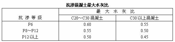

抗渗混凝土除了满足上式以外,还应该满足下表:
由于抗渗等级为P6,采用C30混凝土,所以查表取水灰比 W/C=0.6。
实际取水灰比 :W/C=0.36

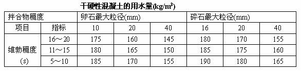

1) 水灰比在0.40~0.80范围时,根据粗骨料的品种,粒径及施工要求的混凝土拌合物稠度,其用水量按下两表选取:
2) 水灰比小于0.40的混凝土以及采用特殊成型工艺的混凝土用水量应通过试验确定。

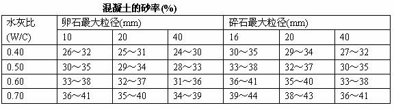

合理砂率按下表的确定:
根据水灰比为0.36,粗骨料类型为:碎石,粗骨料粒径:40(mm),查上表,取合理砂率s=28%;
