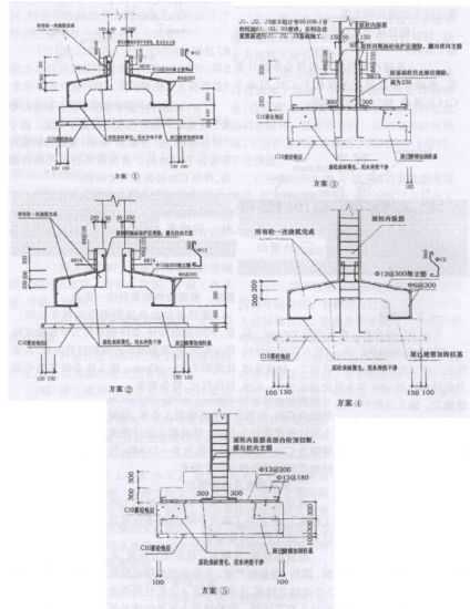

三、加固处理意见
  为了确保基础构件在加固补强后能满足结构强度安全,同时考虑到加固补强方案的可操作性,尽量减少拆除等因素,根据基础台阶、短柱及地圈梁的砼强度等级数据和各构件的实际受力情况进行综合考虑,经过计算,提出以下加固处理方案。
  (一)底层柱子及变形较大的地圈梁进行返工处理;
  (二)基础柱砼强度等级符合原设计要求,基础台阶砼强度等级低于C20,但高于C15处基础,按“方案①”加固;
  (三)基础柱砼强度等级符合原设计要求,基础台阶强度等级低于C15,但高于C10处基础,按“方案②”加固;
  (四)基础柱砼强度等级符合原设计要求,基础台阶砼强度等级低于C10,但高于C7.5处基础,按“方案③”加固;
  (五)基础柱砼强度等级不符合原设计要求,且基础台阶砼强度等级低于C20,高于C15处基础,按“方案④”加固。基础台阶强度等级高于C20的,直接将不合格基础柱凿除,再用C20砼按原尺寸浇回。
  (六)基础柱强度等级不符合原设计要求,基础台阶砼强度等级低于C10,但高于C7.5处基础,按“方案⑤”加固。
  在加固过程中,施工人员及监理人员逐个认真施工、认真检查,基础柱四边砼凿除时不损伤原柱内主筋,并将基础台阶顶面凿毛。钢筋焊接保证焊缝长度,单面焊的焊缝长度加长,并经力学性能试验合格。局部地梁加支撑,浇捣后加强砼的养护,确保加固工程的质量。
