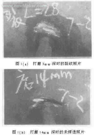

  温度计接管位于贮罐封头中下部,接管规格为Φ32mm×3.5mm,材料为20#无缝钢管。对其罐内表面角焊缝做磁粉探伤检查时发现磁痕显示,用砂轮打磨,发现裂纹,长度沿周向扩展,最长62mm,磨深至6mm时出现空洞,证实为未焊透,而且是整圈未焊透,最深14mm。

  液化石油气贮罐是贮存易燃介质的 类压力容器,因此接管与壳体的连接角焊缝应采用全焊透型式。审查设计图纸亦标明为全焊透结构。但是在实际生产中,制造厂往往只对筒体的对接焊缝严格把关(因为需要做射线探伤或超声波探伤检查),而对那些接管角焊缝却重视不够,没有按图施工,应该开坡口焊接而没有开坡口,错误地认为只需将角焊缝填满,试压时不漏就万事大吉了,反正角焊缝没有要求做无损探伤检查。所以,接管角焊缝存在未焊透、夹渣等缺陷是很普遍的现象。
  可以肯定,容器焊接完成后已经对角焊缝做过磁粉探伤或渗透探伤检查没有发现裂纹。但是,在随后的热处理、水压试验以及投入使用后介质的不断充装过程中,由于交变应力的作用,未焊缝、夹渣缺陷作为裂纹源,首先在其尖端产生微裂纹,并随着交变应力循环次数增长,微裂纹会不断地扩展,最后形成可探测到的表面裂纹。
