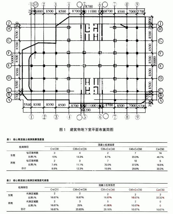

  湖南某高层建筑为一幢三十二层的现浇钢筋混凝土框架-核心简结构,按7度抗震设防,框架抗震等级为二级,剪力墙抗震等级为二级。该工程总建筑面积为50000㎡,设三层地下室,四层裙房,总建筑高度为99.4m。地下室为停车库,裙房为商业用房,五层以上为写字楼。建筑物地下室平面简图如图1所示。该建筑物柱网跨度大,双核心简集中布置,简体剪力墙是主要抗侧力构件。

  检测单位对核心筒剪力墙共钻芯取样57处,其中东筒钻芯30处,西筒27处。检测结果核心筒混凝土最大换算强度为66MPa,最小换算强度为21MPa,强度变化较大,达不到设计要求。东、西核心筒混凝土检测换算强度区域代表强度分别详见表1和表2。
