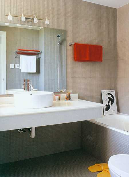

无论卫生间的形状是方型还是矩形,空间最理想的布局方式是洗手台向着卫生间门,而座便器紧靠其侧,把淋浴间设置在最里端,这样无论从使用功能还是美观上讲都是最为科学的。
  合理布置“三大件”:洗手盆、座便器、淋浴间。
  空间布局要点
  就4平方米卫生间而言,最关键的是合理布置“三大件”:洗手盆、座便器、淋浴间。“三大件”基本的布置方法是由低到高设置,即从卫生间门口开始,逐渐深入。
  一般来说,浴室的高度可控制在2.5-3米之间,浴室地面要比房间地面低0.03米左右,座便器高度不能超过0.4米,预留座厕的宽度不少于0.75米,洗脸盆和梳妆台的高度一般为0.8米。浴室的三大件在布局上的通常秩序是三者呈平行势。
