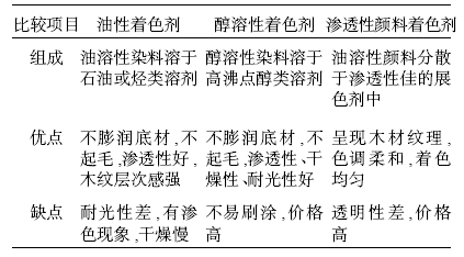

  一般采用空气喷涂方式,根据色板的颜色采用不同的着色剂,使底色颜色接近于色板颜色。各类着色剂的比较见表1.
表1 各类着色剂比较
