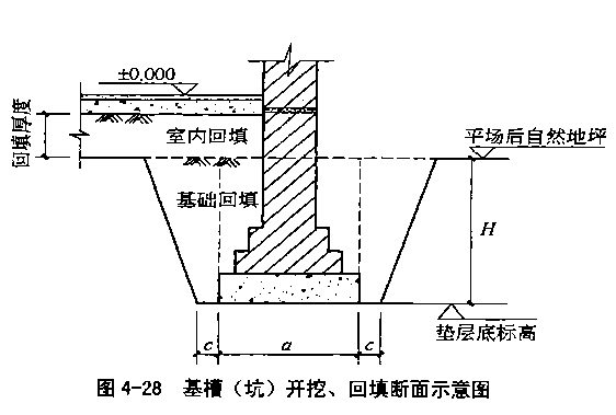

基槽横断面积(S槽)如图4-28所示,基槽断面积计计算公式如下:
S槽=(a+2c+KH)H
式中:a-设计垫层宽度
b-增加工作面宽度(按表4-5确定)
K-边坡系数(按系数表确定)
H-基槽(坑)施工深度
