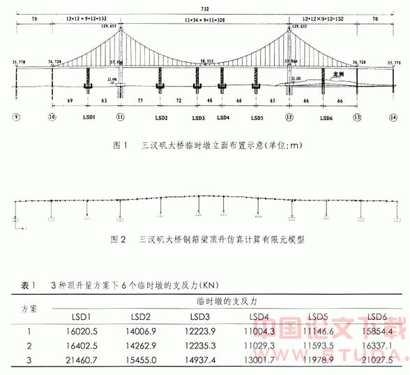

  三汊矶湘江大桥是湖南省长沙市二环线上跨越湘江的重点工程。该桥的主跨为五孔的双塔双索面自锚式悬索桥,其总体布置示意见图1;主孔跨径328m,两边孔132m,两次边孔70m。成桥状态矢跨比:中跨为1/5,边跨为1/10.6。加劲梁型式为单箱五室扁平闭口钢箱梁,采用Q345d钢。全桥箱梁分标准梁段、索塔附近区段、主锚锚固段及压重节段。吊索与主缆连接方式为上下销接式,吊索在钢箱梁上的锚固采用通过锚拉板的销接连接。显然,吊索的这种连接方式最为简单,但无法进行吊索的张拉施工,因此无法应用张拉吊索法进行体系转换。
  3.2 三汊矶大桥临时墩跨径布置
  在三汊矶大桥施工期间,为了满足湘江的通航要求,结合考虑标准钢箱梁的重量(约200t),对钢箱加劲梁采用多点连续顶推方法使其到位,考虑到顶推钢箱梁施工中的安全性和经济性,全桥设置了6个临时墩(编号依次为LSD1~LSD6),其跨径布置见图1。根据滑道布置情况,横桥向设置了2个单独的临时墩,其中心距为22.8m。每个临时墩采用4根Φ1.5m钻孔桩作为基础,再用4根Φ1200×12mm钢管接长至设计标高,4根钢桩之间通过型钢、节点板连接成整体共同受力。为了进行加劲钢箱梁的起顶,在钢桩顶先设置横桥向分配梁,然后分配梁顶设置纵向滑道梁,分配梁及滑道梁均采用钢板焊接制作。在滑道梁两侧设置起顶牛腿,以便在钢箱梁被顶推就位后,可起顶较大高度来安装吊杆。

  施工技术方法确定后,必须考虑具体施工过程中的控制操作流程,而决定操作流程的是结构安全性,包括各临时墩的起顶安全性、钢箱梁的应力及变形安全性等。为此建立施工过程的仿真分析模型,以确定每一顶升点的顶升量、顶升分级数及安全稳定性等,从而能够。运用大型通用有限元分析软件建立平面非线性有限元仿真模型,图2为离散仿真分析模型。

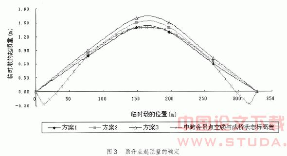

  在钢箱梁起顶施工过程中,处理的关键在于对各起顶点起顶量的确定。由于主缆自由悬挂状态与成桥状态的索夹节点存在一定的竖向位移差,各吊索的设计长度又是确定的,所以这意味着对钢箱梁起顶量的确定至少需要满足这种竖向位移差的变化要求,同时,还要兼顾钢箱梁顶推后实际线形与理论线形间的误差、主缆安装误差、温度影响修正及桥面施工荷载的影响。通过数值分析方法,以理想化的顶推完成线形作为钢箱梁无应力线形,进行钢箱梁的起顶仿真分析,得到了主跨内4个临时墩(LSD2~LSD5)起顶量值的3个参考方案,见图3。

  通过仿真计算模型,得到了3种不同起顶方案下各个临时墩的支反力(见表2)。分析表1,可看到方案3中LSD1,LSD6的支反力已超过了临时墩的设计承载力(1740t),不宜采用。

  通过分析图3,可看到:在方案2中,4个临时墩的起顶量与中跨各吊索节点空缆与成桥状态标高差比较符合,且可以含括施工中部分误差因素对吊索无应力连接带来的影响,因此,选择方案2中的顶升量值(顶升量值:LSD2~LSD5依次为0.84,1.50,1.40,0.66m)作为实际的顶升控制数据。

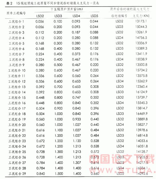

  当4个临时墩各自总的起顶量确定后,需要根据顶升用的千斤顶的行程确定顶升的级数,以及每级各顶升点的顶升控制量等实际施工控制性数据。在确定这些控制性数据时,必须保证起顶施工中各支承墩(临时墩和永久墩)的反力及钢箱梁的应力水平必须控制在允许范围内,因为这些均与起顶量的大小密切相关。为此,需要建立施工阶段仿真分析模型来确定顶升分级数以及每一级起顶量。经过多次模型试算分析发现:当采用15级均匀分级顶升施工时,即使发生个别临时墩顶升量不同步的情况,所引起的支墩反力也不会超过设计承载力,此时临时墩在施工中处于安全状态。分析结果见表2。
