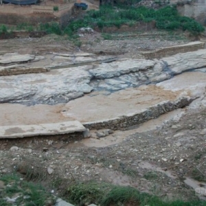

山西省永和县污水处理厂排水管道刚被雨水冲毁后的现场
一项投资3000多万元,设计使用50年的国家贫困县的“民心工程”、“精品工程”在刚刚建成不到一年即被一场暴雨冲毁。调查中记者了解到,负责该项目设计施工的系江苏百纳环保集团和江苏伟丰建安公司,均系有资质的大型企业,但令人疑惑的是,这个污水处理厂的排水管道工程不仅选在了常年雨水冲刷的河道内,而且整个工程只是最简单的石头混凝土的堆积,连一根钢筋都没有用。而据负责该项目的山西省永和县住房和城乡建设局透露,该项目完全是施工单位垫资,政府没有拨付一分钱!

村民们告诉记者,由于7月15日临汾地区的暴雨发生在晚上,因此没有人看到雨水冲刷河道的现场,但是第二天村民发现河道内有很多黑色的塑料管被冲到岸边或者挂在河床上,便疯抢了起来,很多村民还开车跑了很远的路程到河道下游去捡了卖钱。这时村民才发现,河道里的污水处理管道被雨水彻底冲毁,只留下了石块水泥构筑的管道槽的残损部分,而这些管道槽里竟然连一根钢筋都没有,只是水泥和石块的简单堆砌,也没有打地槽,就是直接建在了高低不平的河道上,如此简单草率的工程,不被雨水冲毁才是怪事!
在现场记者见到,药家湾位于县城南部两公里左右的位置,而污水处理厂则位于药家湾河道南一公里左右,从县城到污水处理厂的距离应该在4--5公里路程之间。如今的河道内依然流水潺潺,很多地方还能看到污水管道的遗迹,但是原来裸露在外面的水泥部分已经在半月前被施工单位用挖掘机掩埋了,也就是说,延绵四五公里的污水管道在一场暴雨后荡然无存。

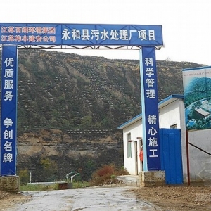

永和县污水处理厂公示牌
如此小规模的污水处理厂,投资高达2000万?

被冲毁后的断面清晰可见只有薄薄的一层砂石混凝土。
