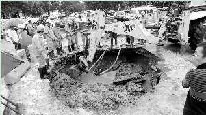

抢险人员正冒着小雨对塌陷处进行抢修

上午11点半,记者赶到现场。事发花家地街与望花路十字路口,塌陷地面已被掀开,露出10平方米左右大坑,深约两米。道路养护人员和北京自来水集团人员已抵达现场,正在对坑内实施排水。“应该是管道被压断了,不然哪有这么多水。”现场工人透露。不过,由于塌陷地点位于道路一侧,现场抢修未对附近交通产生太大影响。
“各位往后挪一点,注意安全。”现场民警维持着秩序。自来水集团人员调来挖掘机,将大坑内碎石挖到一边,工人又放进去抽水泵,双泵合力,坑内积水很快被抽干。工人下到坑内,开始抢修。中午时分,附近开来多辆应急供水车,开往附近小区。
