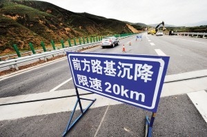

2011年9月21日,在天定高速定西市境内,一辆汽车从一处路基沉降路段上竖立的“前方路基沉降限速20KM”的警示牌旁驶过;9月26日电投资87亿多元建设的甘肃省天水至定西段高速公路,是连接我国东、中、西部的骨干道路――连霍(连云港至霍尔果斯)高速公路的重要组成部分,但通车约半年竟出现坑槽、裂缝、沉降等重大病害,部分路段不得不铲除重铺。

  甘肃省政府副秘书长武志斌通报了天定高速坑槽病害情况:2011年6月下旬,天定项目办在工程质量缺陷责任期例行巡查时,发现全长52.9公里的路面1标出现严重沥青路面坑槽病害,主要集中在该标段K131+100—K162+100约31公里路段内。
  据他当时介绍,施工单位于2011年7月14日开始返工处治,到9月26日,路面病害已处治完毕,经过专家调查组现场调查和试验分析,初步认定出现路面病害主要有进场原材料把关不严、施工单位施工过程控制不严、在不良环境下施工等3大原因。由于天定高速尚处于质量缺陷责任期,约1.2亿元的返工费用均由施工单位承担。
