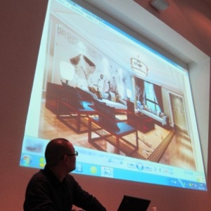

学员A
山水滨湖二期,展示图片,改造后的平面图,效果图
江阴皇冠花园
梁景华点评:欧式古典,因为我们不是外国人,所以对一些比例是难把握的,所以尽可能的做简欧,简欧就是把一些现代的元素加工在外表上看上去舒服点,没有太多压力,我会给业主一些相关的杂志或其他的资料,欧式古典一个要考虑空间问题,另外的要考虑条纹,线条,这样也业主沟通。
这一幅图片里的屋顶像压顶一样的,我的设计还是强调天花轻一点,用的色彩尽可能减少重的颜色,其他的就是注意大小比例。

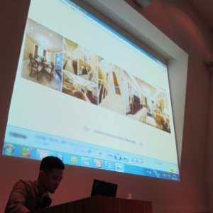

学员B
展示效果图,因为客户比较年轻,就给他定了非主流的主题,整个房间都是以条纹为主的,包括厨房、窗帘、灯饰上的造型、壁纸,这样年轻人还比较喜欢的,电视这里做的比较简单,沙发等的款式都比较低调,就是这么简单。
梁景华点评:我觉得做得不错,你现在对最起码的平面都达到了可观的效果,比例上各方面没有很大的错误,从这些图片里面看起来没有很大的错误,都达到了一个效果,具体有关实际的,比方说平面布局有没有浪费空间,细节方面有没有做到位,做家装我强调的是功能性的,要有计划,计划就是把所有的东西做的合理。效果图只是穿衣服,穿衣服就是怎么把东西做的又品味,有气氛,这个做的还是没什么大的问题。

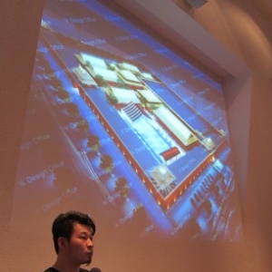

学员C
这个为大家展示的是当地的一个餐饮集团,这里山比较多,没有海景,他要做度假的,我们做的商业报告,跟甲方阐述了一些规划,里面除了一些带有旅游休闲外,还有一些特色服务,因为它的地理位置不属于市中心,但是靠商业区的地方,周边的环境很差,当时看到这里,想到要做出度假的感觉还是比较头疼的,之后我们帮助做分析,周边的都是一些破厂房,结构非常难看,后决定把厂房全部推掉,重新来过,后打造的是城中城的效果,因为这个业主比较强势,所以就说业主做这个城的皇帝吧,于是业主很高兴,私底下说让他做皇帝,规划的时候说是给客户一个至高无上的感觉,给消费者一个这样的体验感,所以城中城是以故宫的形态概念来做。根据这个图我把平面说一下,主门过了桥右边是酒店,很大气,项目除了酒店的部分还有配套部分,这个酒店的配套部分和标准的酒店配套有点区别,因为这是一个特色项目,包括健身系统和浴场,从中心的主楼到后面的停车场距离比较远,所以这里有专车接送。屋顶的中间部分都是钢架,立面是玻璃,可以采光,形式还是按传统的来做的。立面的部分还在做深化,泳池部分都在做调整,周边的绿化比较少,很干,虽然北京的建筑立面园林也不是很多,但我们还是在做调整,当时我们在做参考的时候,看了海南酒店的,立面除了颜色不一样,但形式还是类似的,因为甲方希望用最少的钱做出最好的效果,但我们却希望用多的钱做出好的效果,最后我们用灯光来保证品质,谢谢!
梁景华点评:中式的建筑本身不是刚刚那个外形,因为我们中国建筑本身是有非常好的定律,无论是民居还是宫殿的建筑都要有层次感,层次我们讲就是一层一层的,如果你再看故宫,从天安门到鼓楼,都是一层一层的,我们不是完完本本的把故宫都刮去,民居一样,立面有主厅、副厅、庭院,庭院很重要,因为庭院是把建筑本身分隔开来的,几个建筑围合一个庭院是中西好的理念,我们自己做景观,我们自己的建筑本身就是景观,围绕着这个景观就是一个天地,这种是中国特有的建筑本身,借景,当你说和传统的关系时,有一点点仿造它,首先我们有很多中路线,现在这个路线不明显,外形一层一层过去,比方说你的门口应该在右手边,进门之后应该有种层次感,我们做设计师做出来的东西要有感觉,有味道,不只是讲究表面的感觉。

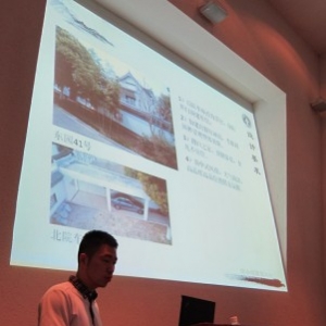

学员D
徐小姐雅墅设计
一、设计要求
(1) 后院车库改为茶室,前院开门新建车位。
(2) 加建出餐厅厨房,考虑到园林景观整体效果。
(3) 四口之家,预留客房,女儿不常住。
(4) 新中式风格,大气简洁,高品质高品位的居家氛围。
二、项目分析
园林:首先,研究场地状态环境。
决定何处可以眺望,何处可以建筑。
其二,定主要建筑尤其是厅室的位置。
确定朝向座向,庭院园林的观赏角度和视野,这就基本确定了庭院整体布局。
这个项目不是一个别墅的简单设计装饰,而是从外到内、从建筑到室内再到景观的整体规划建筑。
庭院东面有邻,西面小路,南面主入口,主体建筑是坐北朝南的布局,留下了庭院后院及东院三块比较完整的空地区域,建筑的南面、西面、北面视野开阔,采光充足,东面的采光在午后略差一些。
车库放在南院但不能影响入户的景观效果,入户门楼需要突出形象感,而客厅靠近东院要增加采光面积,加建的餐厅要结合采光和观景要求,而厨房需要考虑考虑通风效果,增加一条链接贯通各个建筑,北院是造景的中心所在。
三、庭院规划
车库在庭院东南角,餐厅选在建筑东北角,得到南面与西面的采光,欣赏到动员与后院的景观,入户南园以绿地为主,东院北院以水景为主,彼此呼应。
等距加出一段柱廊,接出屋檐,得到中心对称的建筑入口。月门隔断及两侧的美人靠栏杆、木百叶挂落,突出了入口的视觉中心效果、简洁而雅致的装饰了入户门廊。
运用柱廊,玻璃顶形成一个开放式的车库,再用连廊与原木的建筑围合成一个完整的入户庭院。
车库在不停车的时候,与庭院没有分隔扩展了挺远的范围,而柱廊和顶部的花絮带来的光彩变换更有意境,吸引着目光通过月门进入东院。
客厅落地窗外,横向展开的东院,山水大理石背景墙优化了水景的完整性和延伸性,而客厅的木隔。
餐厅窗外的造景,以大理石纹理模仿自然山水的起伏效果,结合植物点缀的遮掩效果,成为整个北苑的视觉中心。
空间构想
客厅意向
空间色彩
起居区意向
餐厅厨房意向
茶室厨房意向
卧室意向
儿童房意向
衣橱间意向
卫生间意向
阳台小品
小品意向
梁景华:室内的没有效果图,没有具体的,这个方案的介绍是景观的改造
廖昕曜:对,我们也是从建筑改造过来的,再做室内,很可惜,这个案子签了合约,但后来全部推翻,等于我现在做的是零,因为他家是做生意的,所以很注重一些财位、风水之类的。
梁景华点评:应该先让他看风水,再给他做设计,看风水在香港很被注重,尤其是做豪宅。

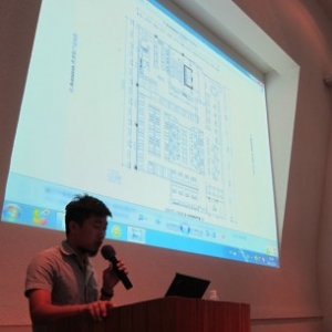

学员E

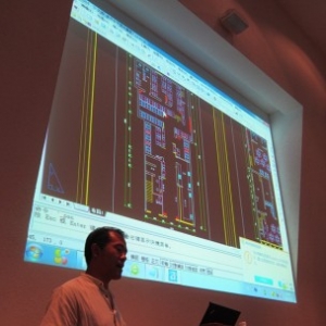

大家好,我原来是做工装的,项目没有什么设计材料,这是刚接的一个小的餐饮项目,在太原的一个商业街里面,面积有五百平米。我原来的做的餐厅也少,原来做办公楼、银行之类的。他是想做温州的特色小吃,比如鱼丸,炒米饭,这两个是主推的,想体现地方民俗特点,这五百平米原来想整个都做成小吃,但后来考虑到面积太大,改为地下做鱼丸炒米饭之类的,上面做大排档之类的,三层就做成接待室、茶室、休息间、办公室,现在想请梁老师看看这个平面布局、配饰方面如何,这个是旧建筑,好多墙体是不能用的,原来是古建的一条街,在太原是商业街的中心,南北走向的,北边正对着省政府办公区,位置非常好,但好多年都没有经营起来,现在被开发商包下来要重新管理,这里的名字也说让我来起,因为他小名叫三宝,我说那就叫阿宝鱼丸,于是就叫了阿宝鱼丸。
梁景华点评:今天早上我强调了平面布局很重要,平面布局可以单独拿出来讲,因为有很多道理在里面,餐饮和酒店的平面布局是一个学习性的东西。这个方案有几个错误,门口有吸引他的明道是没问题的,厨房放在门口是一个很大的错误,因为门口是经常打开的,而厨房里面会有很多不想让客人看到的东西,门口客流量较大,这样不好,尤其是在中国,餐厅的厨房特别难看。从门口到餐厅有一个长长的通道,这里是很难做的,做不好就会很难看的,通道太长就给人空间很窄的感觉,因为这里空间是挺大的,所以我们不应该给人空间又长又窄的感觉。到了后面,因为我们希望保持每个座位都很舒服,不希望客人坐在一个地方不舒服又换到另一个地方,比如说厕所的门口就没人喜欢坐,第一个是味道比较大,第二个是大家都不希望用餐的时候看到其他人在旁边洗手上厕所什么的。还有一点就是这个小餐厅服务是比较简单的,无论是自己端菜还是服务员给端菜,当人们走来走去的时候要注意不要有绕的感觉,这是一个细节。从运作、维护的角度多方面考虑。

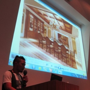

学员F

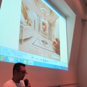

这是我自己的一个小办公室,我们的办公室员工很少,这里面的家具基本上都是我们自己设计的,桌子、椅子、柜子、墙面的彩绘、地毯,里面有欧式的LED灯,整个空间里有中式、美式、法式、现代的混在一起了,别人反应说还可以。我们主要以做家装为主,现在为大家展示我们做的COCO-MAT项目实景图,我们负责平面、墙面的设计。这是业主最开始喜欢我们的新装饰风格,我觉得不是很好,后来又出现简约风格,他也很喜欢这套简约风格的。
梁景华点评:你的办公室不错,很好,是一个设计型的办公室,ok。你的展厅设计项目,他的品牌,你给他的符号希腊的感觉有的,没有很大问题,其他的细节东西,展厅里都是他卖的东西,都ok的。另外的一个是中式现代的,现代的符号,你用了很多现代的东西放上去,适合一些现代的商户,但从图片上看功能没有达到一定的效果,说一些小细节,比方说鱼缸上的灯,好像是后加上去的,看上去不太好,这都是小细节,大的方向是ok的。再就是你的那个法式的项目,我很头疼很多业主都强调那种法式的感觉,我们不能改变他们的想法,不一定法式的就能代表豪华的东西,现在做东西都是比较现代,线条比较简洁,现在的业主很多还是维持原来的想法,显示豪华,我们希望还是改变这种想法,比方说图片里墙面上的墙纸,外边又加上了线框,这是不对的,如果是老外看到会笑的,我们不是老外,我们做这些东西可能是靠书本或是其他的一些途径copy过来的东西。还有那个酒柜,比例上也有不对的。
