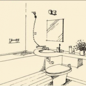

2.公共卫生间
  公共卫生间内需要满足洗脸、洗手、洗脚、梳妆、洗澡、如厕、整理个人卫生、洗衣、家务、储藏等功能需求.人们需要在手盆前进行洗脸、刷牙、剔须、整理头发(吹头发、喷发胶)、化妆等活动,能够方便儿童自己独立洗脸、刷牙、洗澡.在进行整理个人卫生的时候不希望被别人看见,并与淋浴、便溺活动互不干扰,可分别单独使用.在便溺过程中,有住户希望可以看书,看报纸、杂志或可以打电话、听音乐等.
  淋浴时,人们可以方便拿到洗发液、沐浴露、洗面奶、香皂、剃须刀、梳子、擦澡巾和浴帽等物品;洗浴结束后,可以伸手便拿到浴巾以及就近能取到干净衣物.淋浴间的大小应考虑到洗澡时伸手、转身所需的空间,不碰到周围墙壁或五金架、浴帘,最好能容纳一个大人和一个孩子同时洗澡,或可以放下一个儿童使用的澡盆和小凳,以供大人给儿童洗澡.儿童会在澡盆里玩水,应设置专门存放儿童玩具的地方。淋浴间应进行无障碍设计,方便老年人或行动不便的人独自洗澡.如设置扶手、坐台等,使老年人可以坐着洗澡.设置浴缸时要考虑进出浴缸安全,在合理的位置设置扶手,防止滑倒.有舒适的更衣空间,天冷时还应考虑洗澡完毕穿衣时卫生间可以保持适合身体的温度.
  需要足够的储藏空间:a)用以储藏成捆卫生纸、卫生巾、洗衣粉、柔顺剂、肥皂、消毒液、去污粉、洁厕剂、牙音、须后水、领洁剂等卫生用品,并方便拿放;b)有能放置拖把、刷子、抹布、污水桶、搋子等清洁工具的空间;c)可以存放衣服、毛巾、浴巾等干净物品;d)能存放一些药品;e)能分开放置脸盆、脚盆.
  摆放洗衣机的空间旁边需要有一定的台面利于分拣、搓衣、放置物品.希望有放置干净衣物、毛巾的储藏空间,脏衣服的回收、分放空间.有洗涤、挂置小件内衣的空间和五金件,可以放置体重计等物品。需要摆放小植物、悬挂装饰画美化卫生间.希望有一定的空余空间,可更换或增设新设备,或设置宠物便溺、洗澡的场所.
  手盆前需要有足够的台面、搁板、挂钩和电源插座来满足日常洗漱(洗脸、刷牙、剔须、吹发、化妆等)的要求.希望有方便洗头发的洗手盆及水龙头、花洒.希望有可以照半身或全身的梳妆镜.卫生纸伸手可及,手纸器应放在坐便器侧前方或前方,方便拿取、更换.淋浴、盆浴都应考虑能及时通风,并应有局部光源照明.安装浴霸时尽量形成局部吊顶而非整体吊顶,以免压低空间.浴缸外设置排水并能方便摆放吸水垫、防滑垫,防止把水带到其他房间里去.摆放洗衣机的空间应配备相应上下水管道和电源插座.有可以方便地清洗地拖、抹布及一些污物的洗涤池.垃圾桶放置在坐便器或洗脸池附近.
  希望卫生间有自然的通风和采光.管井、风道应尽可能布置在承重墙上,以解放非承重墙,便于空间改造.管道检修口的位置宜隐蔽,不宜设在容易溅到水的地方.希望便于改动设备的位置或更换、新增设备.地面可以冲洗,便于清洁;墙面易于擦拭,不易结垢.
