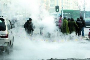

14日22时18分,哈尔滨市道里区红霞街和通江街交口处的集中供热工程支干线热网发生泄漏,华能供热公司被迫关闭热源厂总阀门。受此影响,道里、道外两个区大面积停热,涉及居民用户12万余户。
16日7时许,经过近30个小时的抢修,华能热网红霞街与通江街交口支干线泄漏终于抢修完毕。
17日4时30分许,华能公司工作人员现场巡查供热管线时,发现道外区供热管线泄漏严重,华能公司再次关闭总阀门,12万户居民家的供暖刚刚恢复后,再次陷入停气局面。

19日12时许,华能集中供热公司所管辖的道外区崇俭街管线漏水事故抢修工作完成,现已开始系统恢复供热阶段。
泄漏被指因煤价“飙升”
华能公司经理赵世雷解释说,造成这几次大的停热事故的主要原因是补偿器破裂。据技术人员介绍,供热管线之间通过“补偿器”调节热胀冷缩,哈市冬季气温过低,常引发地下土层因受冻而产生异常压力,再加之补偿器自身的性能与质量问题,导致哈尔滨市近年供热事故常发生,“补偿器”出了问题,管线就会泄漏。
